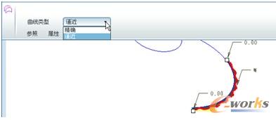

2)单击“复制”按钮,接着单击“粘贴”按钮,出现一个操控板。
3)从“曲线类型”下拉列表框中选择“逼近”选项,如图16-12所示。
图16-12  设置“曲线类型”选项为“逼近”
4)在操控板中单击“完成”按钮,创建“复制1”曲线。

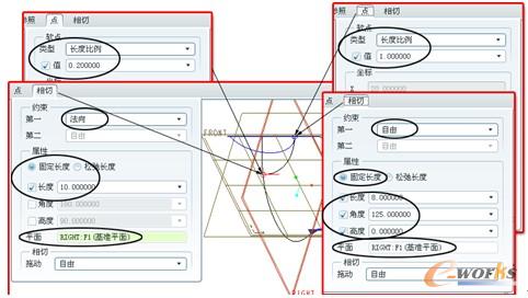

7)选择平面曲线2(即第二条平面曲线),分别将该曲线的两个端点调整到父项参照的近末端,然后利用操控板的“相切”滑出面板为指定平面曲线2的两个曲线点设置相关的相切约束和属性参数,如图16-15所示。
图16-15  编辑平面曲线2
图16-15  编辑平面曲线2

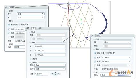

8)选择平面曲线1(即第一条平面曲线),分别编辑其相关的曲线点,如图16-16所示。注意将该曲线的两端点处的第一约束类型均设置为“自由”,并要设置其相应的属性参数。
图16-16  编辑平面曲线1
图16-16  编辑平面曲线1

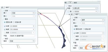

11)单击“曲线编辑”按钮,打开曲线编辑操控板。选择自由曲线,接着调整该自由曲线的曲线点位置,并设置相应的主约束(第一约束)以及相应的属性参数,具体如图16-18所示。
图16-18  编辑自由曲线
图16-18  编辑自由曲线
