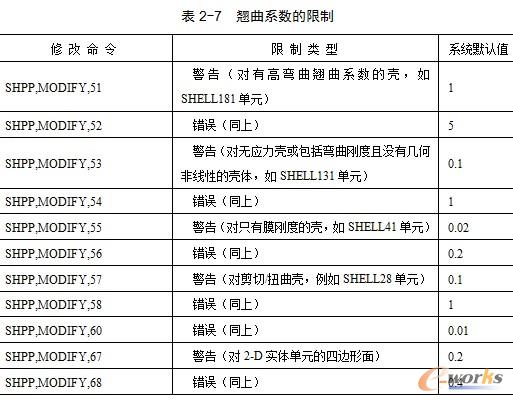

四边形壳单元和六面体单元、楔形体的四边形表面、金字塔单元的表面需要计算和检测翘曲系数。表2-7给出了单元翘曲系数的限制。大的翘曲系数表明潜在的单元规划不能很好地执行或暗示网格可能产生裂缝。

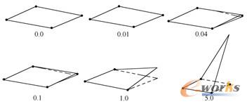

如图2-15所示,在平面单元上给出翘曲单元,仅移动上面单元右节点,这单元是单位正方形单元,单元厚度为0.1。当上单元的翘曲系数为0.01时,很难与下面的单元区分开。当上单元的翘曲系数为0.04时,开始能区分上下单元。
当翘曲系数为0.1时,单元翘曲很明显,但看起来也微不足道。当翘曲系数达到1时,绝大多数的壳单元都会产生错误。
当翘曲系数超过1时,单元会出现明显不能接受的变形。然而,SHELL181单元允许有这么大的变形。此外,翘曲系数最大大约可达到7。用户需要谨慎设置翘曲错误极限值(如果超过默认值5,意味着单元没有真正的翘曲限制)。
图2-15 翘曲的四边形壳单元
