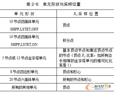

1)表2-6列出了单元形状与采样位置,先计算出雅可比矩阵的行列式 ,给定点的 代表单元坐标与实体空间之间映射方程的大小。在理想形状单元中, 是单元实常数,不能改变。
3)如果是有中间节点的四面体单元,还需要计算连接各顶点的虚拟直线的 值;如果虚拟直线的 不同于任何节点的 (极少出现这种情况),则雅可比比率强制指定为?100。
4)有中间节点的四面体单元采样点通过SHPP命令设置线性应力四面体键值。默认情况下(SHPP,LSTET,OFF)采样点是顶点。当(SHPP,LSTET,ON)时,采样点是积分点。在积分点的雅可比比率比节点处小,但雅可比比率有更多的默认限制。然而,有些单元在LSTET,ON时检查失败,在LSTET,OFF时检查出在顶点处的 为0。测试表明,使用这类单元计算线弹性问题得出应力结果具有较高的精度,但不能保证提高非线性问题的计算结果精度,因此推荐用户使用更保守的测试方法。退化的六面体单元(SOLID95和SOLID186)与四面体单元(SOLID92和SOLID186)测试方法一样。在大多数的情况下,会给出一个保守的结果。然而,对SOLID185和SOLID186单元使用非推荐的四面体单元时,这种退化的单元可能在求解的过程中产生错误,甚至在形状测试过程中不给出警告信息。

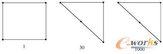

三角形或四面体单元的雅可比比率为1(如果有中间节点,且位于单元边界中点),不管单元是否可能产生附加扭曲这一结果都是对的。因此,三角形或四面体单元的雅可比比率值将被完全忽略。如果中间节点不在单元边的中点,雅可比比率将变大,最终导致微小的位移将破坏单元。所谓单元破坏就是单元从能被接受突然变得不能被接受。图2-10所示为三角形不同的雅克比比率示意单元图。
图2-10 三角形不同的雅克比比率
