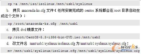

    (4)复制目录及文件。需要复制的目录是/mnt/iso/isolinux;需要复制的文件是/root/anaconda-ks.cfg。文件/root/anaconda-ks.cfg不是必须的,为了能自动安装CentOS,所以使用了这个文件。
    a. 拷贝isolinux目录。
    注意:更改目录的名称,以便syslinux能正常工作。
     拷贝isolinux目录

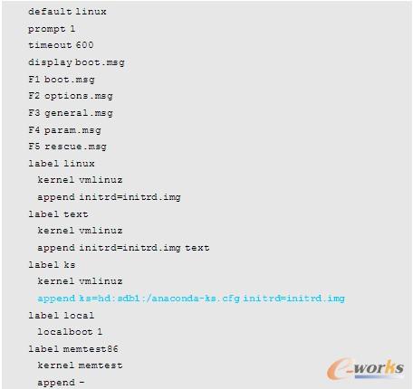

    修改文件 /mnt/usb1/syslinux/syslinux.cfg,其修改后的内容如下:
     拷贝isolinux目录
    说明:“append ks=hd:sdb1:/anaconda-ks.cfg initrd=initrd.img”这一行是做了修改的,其作用是以硬盘方式(U盘也被认为是硬盘)引导系统,其所需的CentOS镜像文件在U盘的第二个分区,并且使用kickstart自动安装,指定kickstart配置文件的路径为/anaconda-ks.cfg,即U盘第一个分区的根目录下。

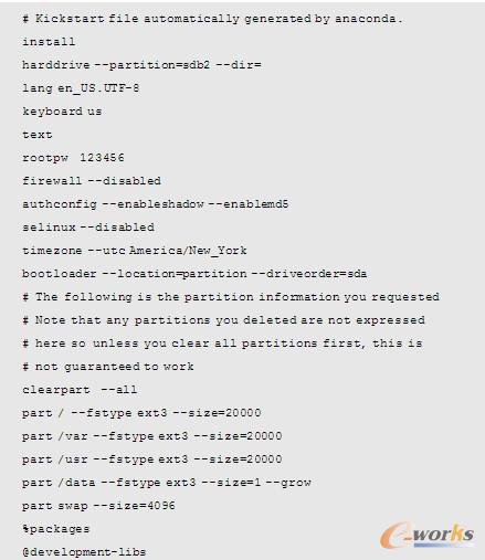

    修改文件/mnt/usb1/anaconda-ks.cfg,使其内容如下:
     拷贝isolinux目录
    拷贝isolinux目录
    anaconda-ks.cfg文件是自动安装得以进行的关键,因此这里有必要对一些重要的项目做些说明。
    harddrive --partition=sdb2:CentOS 5镜像文件所在的分区,即U盘的第2个分区。
    text:文本方式安装。
    rootpw  123456:明文设置密码为123456,服务器上线前必须更改。
    firewall --disabled:关闭防火墙。
    clearpart --all:删除所有数据。
    part / --fstype ext3 --size=20000:定制分区并指定大小。
    part /data --fstype ext3 --size=1 --grow:定制一个分区,挂接点为/data,分配所有有效的剩余空间给这个分区。

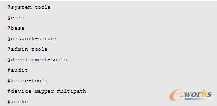

    %packages:定制需要安装的软件包。
    @development-tools:一个具体的定制包。
