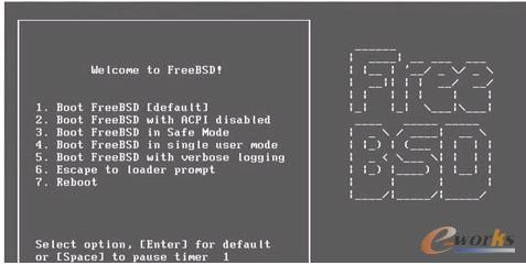

    (1)将FreeBSD 7系统安装光盘放入光驱,由此光盘引导计算机。将出现FreeBSD引导界面,如图2-22所示。
 图2-22 FreeBSD 7开机引导界面

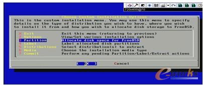

    (2)选定Select按钮,然后按回车键,进入定制选择界面,然后将光标移动到第3项“3 Partition Allocate disk space for FreeBSD”,给系统分配磁盘空间,如图2-24所示。
 图2-24 定制选项选择
图2-24 定制选项选择

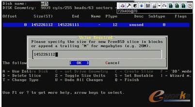

    (3)磁盘分片:整个物理磁盘都分给FreeBSD使用(这是服务器,不会有多个操作系统存在),按下c键(忽略大小写)创建分片Slice,其结果如图2-25所示。
 图2-25 磁盘分片操作
图2-25 磁盘分片操作

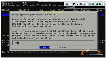

    (4)选定分片类型:默认是165,选择默认值即可。关于其他数字代表的分片格式,图2-26有提示,如131代表Linux的ext2fs文件系统格式。
 图2-26 指定FreeBSD磁盘分片格式

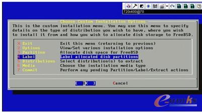

    (7)定制标签:实际上等同于划分分区和创建文件系统。这个操作在定制选择界面的第4项,如图2-27所示。
 图2-27 定制磁盘标签
图2-27 定制磁盘标签

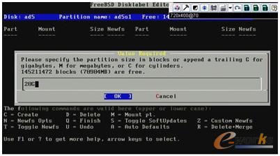

    (8)创建一个磁盘标签,按C键,然后指定大小,如图2-28所示。
 图2-28 创建磁盘标签
图2-28 创建磁盘标签

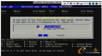

    (9)指定分区类型(只能是文件系统或交换分区)为文件系统FS,如图2-29所示。
 图2-29 选择分区类型
图2-29 选择分区类型

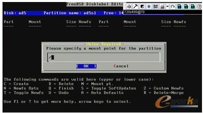

    (10)指定分区挂接点(只有文件系统才需要挂接点),如图2-30所示。
 图2-30 指定文件系统挂接点
图2-30 指定文件系统挂接点

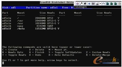

    (12)创建其他的磁盘标签,并指定分区类型以及挂接点。一个定制完标签的磁盘分布【注1】如图2-31所示。
 图2-31 磁盘分区输出
图2-31 磁盘分区输出
    【注1】/data分区实际分配容量是110GB,因为显示宽度的原因,显示的容量似乎只有11GB。

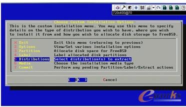

    (1)在定制安装选项界面中选择第5项5 Select distribution(s) to extract,如图2-32所示。
 图2-32 发布包定制(1)
图2-32 发布包定制(1)

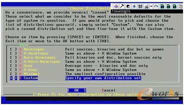

    (2)在Choose Distribution界面中选择最后一项B Custom  Specify your own distribution set,如图2-33所示。
 图2-33 发布包定制(2)
图2-33 发布包定制(2)

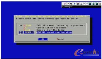

    (4)进入子界面,选择GENERIC,如图2-35所示,然后单击OK按钮退出子界面。
 图2-35 发布包定制(4)
图2-35 发布包定制(4)

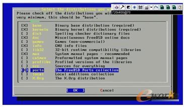

    (5)选定其他发布包。大概可以选择4项:doc、info、man及ports,建议将手册man和ports选上。图2-36展示了这种选择。
 图2-36 发布包定制(5)
图2-36 发布包定制(5)

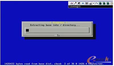

    (3)等待文件复制完成,如图2-38所示。
 图2-38 复制文件
图2-38 复制文件

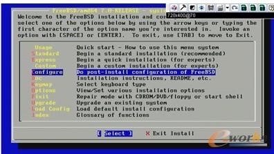

2.3.5 系统设定阶段
    系统设定阶段既可以在系统安装阶段进行,也可以在其他时候运行sysintall进行。需要设定的项目主要包括root密码设置、用户管理和网络配置。可从图2-39所示的界面进入FreeBSD安装后的配置界面。
 图2-39 安装后配置操作
图2-39 安装后配置操作

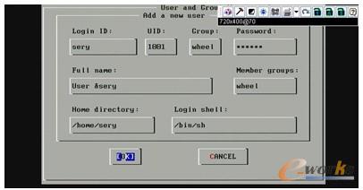

    2. 创建用户
    创建普通用户,最主要的目的是为了以这个用户进行远程登录系统,然后切换到root用户权限进行相应的系统管理操作。添加新用户的主要设定如图2-401所示。
 图2-40 添加新用户
图2-40 添加新用户
    FreeBSD的用户登录默认shell是/bin/sh,这对于习惯使用Linux系统的用户多少有些不适应。可以在系统运行过程中安装bash,然后再更改用户login shell。

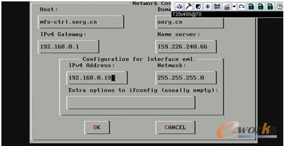

    (1)网络接口配置。包括主机名、IP地址、子网掩码、名称服务器和默认网关。如果要使用多个网络接口,得把需要的接口都配置好。图2-41为网络接口em0的配置界面。
 图2-41 网络接口配置
图2-41 网络接口配置

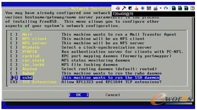

    (2)网络服务选择。手动选定sshd,如图2-42所示。
 图2-42 选择sshd服务
图2-42 选择sshd服务
