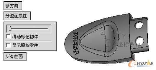

    选择“两个方向” 命令, 把零件断开为两部分, 通过分模特征树很容易控制断开特征的显示、颜色和其他属性。因为本例中无需再定义其他断开方向, 所以在快速断开完成后即可以退出此命令。断开结果如图2-11 所示。
图2-11
图2-11

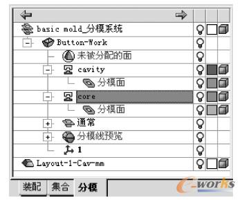

    此时分模特征树也增添了两个断开特征, 如图2-12 所示。注意:
图2-12
图2-12

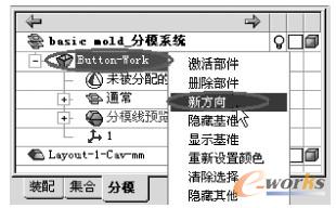

    ● 无论哪一个工作零件是当前的激活零件(有多个工作零件时), 若想快速断开某个零件, 则在此工作零件上右击选择“新方向” 命令即可, 如图2-13 所示。
图2-13
图2-13
2. 3. 2 重命名模型断开特征
    在分模特征树中, 选中模型断开特征, 右击选择重命名即可以修改此特征的名称, 如图2-14 所示。按图2-15 所示重命名模型断开特征。
图2-14
图2-14
图2-15
图2-15

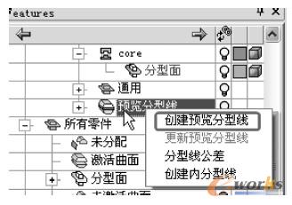

2.3.3 分型线预览
    在分模特征树中的“预览分型线” 命令上右击选择“创建预览分型线” 命令, 如图2-16 所示。此时, 模型上的分型线就会以不同的颜色区分显示出来。其中, 内分型线以红色显示, 外分型线以蓝色显示。
图2-16
图2-16

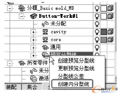

    同样, 在分模特征树中选择“预览分型线” 特征, 右击选择“创建内分型线” 命令,如图2-17 所示。
图2-17
图2-17
图2-18
图2-18
    确认创建, 即可创建内分型线, 如图2-18 所示。

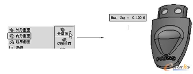

    在向导条里选择“分型面” → “内分型面” 命令, 则软件会自动搜索内分型线以生成内分型面, 如图2-19 所示。创建完成后可以返回到分模状态下, 通过鼠标拖动滑动按钮可查看内分型面, 如图2-20 所示。此时分模特征树也会生成相应的特征, 并且这些分型面也可以在分模特征树中进行各种属性控制。

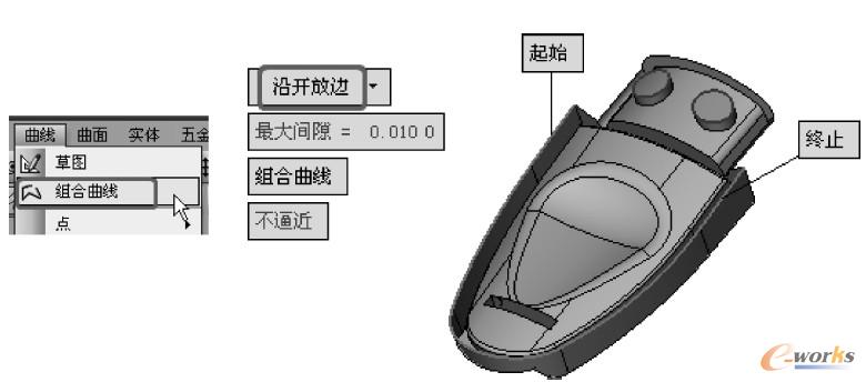

    创建一条组合曲线, 选择“曲线” → “组合曲线” 命令(或在屏幕空白处右击也可出现此命令), 再选择“沿开放边” 的组合曲线命令(为了方便选取, 先隐藏cavity 部分),如图2-21 所示。
图2-21
图2-21

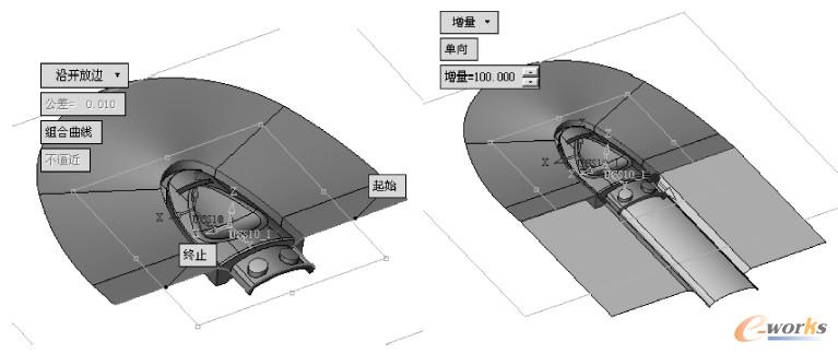

    选择向导条里的“分型面” → “外分型面” 命令, 并设置宽度值为55, 如图2-22所示。
图2-22
图2-22

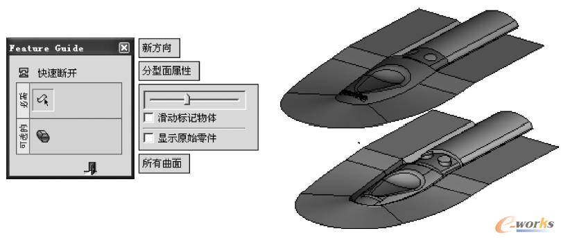

    创建另一条组合曲线, 并以此组合曲线创建沿Y 轴方向的扫描曲面, 如图2-23 所示。显示cavity 模型, 单击“快速断开” 命令, 拖动滑动按钮检查分型面, 确保所有面的属性均被正常附属, 如图2-24 所示。

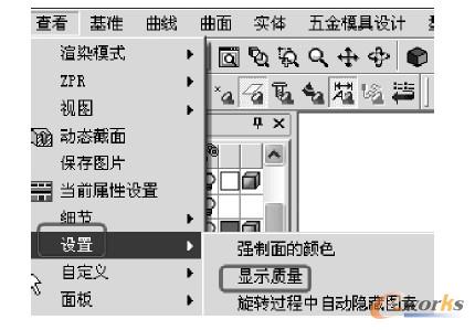

    ● 选择菜单“查看” → “设置” → “显示质量” 命令, 可以控制模型在软件中的显示效果, 如图2-25 所示。
图2-25
