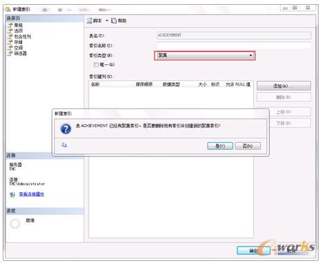

    老田:不错,选择“新建索引”命令后打开向导,如图7-7所示。
 图7-7  新建索引向导
图7-7  新建索引向导
    在图7-7中,之所以弹出提示框,是因为我故意在“索引类型”下拉列表框中选择了“聚集”选项。这个自己看提示就明白。接下来分别解释其中的选项都分别是什么意思。
    表名:显示创建索引的表或视图的名称。此字段是只读的。若要选择不同的表,请关闭“索引属性”页,选择适当的表,然后再次打开“索引属性”页。不能对索引视图指定空间索引,仅可为具有主键的表定义空间索引。表中最大主键列数为15。复合主键列的每行大小限制最多895个字节。
    索引名称:显示索引的名称。对于现有索引,此字段是只读的。在创建新的索引时,需键入索引的名称。
    索引类型:从该下拉列表框中选择索引类型,有“聚集”、“非聚集”、“主XML”或“空间”四种选项。因为每个表只允许创建一个聚集索引。所以如果聚集索引已经存在,则会显示一条提示消息,询问您是否删除现有的聚集索引并创建新的聚集索引。

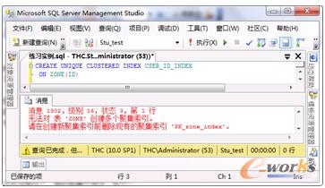

    小天:我按照你的做法一模一样地写,执行就出错了,如图7-8所示。你是不是知道本来要出错,所以你都没有执行,就忽悠我哦。
 图7-8  创建索引出错
图7-8  创建索引出错
    老田:不想说你了,注意看你的代码真的和我写的一模一样?我们上面过说,默认是创建非聚集索引,但是你增加了关键字CLUSTERED,这就指明是创建聚集索引了。创建聚集索引也没有关系,但是你不应该在ZONE的ID列上创建,因为这个列本来是主键,所以上面本来就有一个聚集索引。何况一张表只能创建一个聚集索引呢?看书不认真,前面这些注意事项都说过的。
