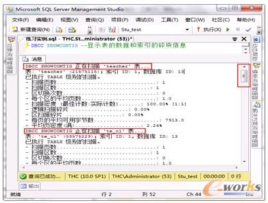

7.6.1 查看索引碎片
使用DBCC SHOWCONTIG语句可以显示表的数据和索引的碎块信息。当执行DBCC SHOWCONTIG语句时,SQL Server浏览叶级上的整个索引页,来确定表或者指定的索引是否严重碎块。DBCC SHOWCONTIG语句还能确定数据页和索引页是否已经满了。当对表进行大量的修改或者增加大量的数据之后,或者表的查询非常慢时,应该在这些表上执行DBCC SHOWCONTIG语句。当执行DBCC SHOWCONTIG语句时,应该考虑这些因素:当执行DBCC SHOWCONTIG语句时,SQL Server要求指定表的ID号或者索引的ID号,表的ID号或者索引的ID号可以从系统表sysindexes中得到;应该确定多长时间使用一次DBCC SHOWCONTIG语句,这个时间长度要根据表的活动情况来确定,每天、每周或者每月都可以。 执行后效果如图7-9所示。
图7-9 显示表的数据和索引的碎块信息

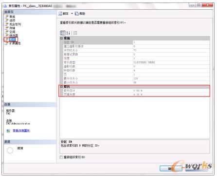

另外还有一种办法就是,直接在SQL Server Management Studio的“对象资源管理器”下面的“指定实例”展开“指定数据库”,再展开“表”目录,展开“指定的表”下面的“索引”目录,在要查看的索引上双击或者单击鼠标右键,在弹出的快捷菜单中选择“属性”命令,然后切换到碎片选项界面,如图7-10所示。
图7-10 查看索引碎片

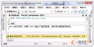

下面是一个使用DBCC DBREINDEX重建ZONE表中索引的语句,执行效果如图7-11所示。
图7-11 执行重建索引命令

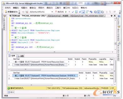

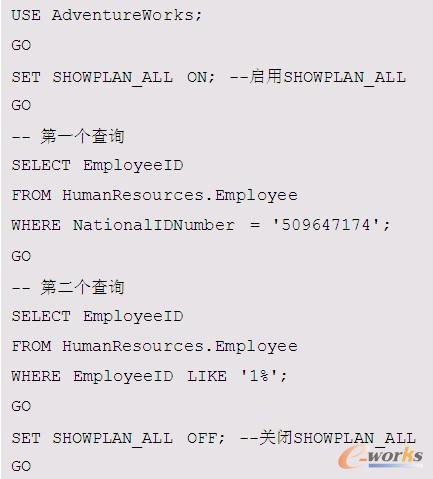

使用SHOWPLAN_ALL和STATISTICS IO语句可以分析索引和查询性能。使用这些语句可以更好地调整查询和索引。SHOWPLAN_ALL语句显示在连接表中使用的查询优化器的每一步以及标明使用哪一个索引访问数据。使用SHOWPLAN_ALL语句可以查看指定查询的查询规划。当使用SHOWPLAN语句时,应该考虑这些因素。SET SHOWPLAN_ALL语句返回的输出结果比SET SHOWPLAN_TEXT语句返回的输出结果详细。然而,应用程序必须能够处理SET SHOWPLAN_ALL语句返回的输出结果。SHOWPLAN语句生成的信息只能针对一个会话。如果重新连接SQL Server,那么必须重新执行SHOWPLAN_ALL语句。
以下两个语句使用了SET SHOWPLAN_ALL设置,用于显示SQL Server在查询中分析和优化索引的方式。
执行如下Transact-SQL语句:
执行效果如图7-12所示。
图7-12 显示 SQL Server 在查询中分析和优化索引的方式
第一个查询在WHERE子句中使用针对索引列的等于比较运算符(=)。从而在LogicalOp列内得到Clustered Index Seek值,在Argument列内产生索引名。
第二个查询在WHERE子句中使用LIKE运算符。这将强制SQL Server使用聚集索引扫描并查找满足WHERE子句条件的数据。从而在LogicalOp列内得到Clustered Index Scan值,在Argument列内生成索引名;在LogicalOp列内产生Filter值,在Argument 列内出现WHERE子句条件。
第一个索引查询的EstimateRows和TotalSubtreeCost属性中的值较小,这表示与非索引查询相比,该查询的处理速度快得多且使用的资源更少。

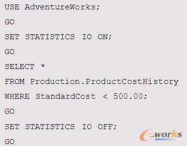

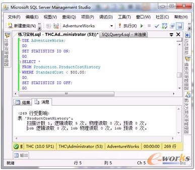

STATISTICS IO语句表明输入/输出的数量,这些输入/输出用来返回结果集和显示指定查询的逻辑的和物理的I/O信息。可以使用这些信息来确定是否重写查询语句或者重新设计索引。使用STATISTICS IO语句可以查看用来处理指定查询的I/O信息。
以下示例显示SQL Server处理语句时,进行了多少次逻辑读和物理读操作。
执行如下Transact-SQL代码:
执行后切换到“消息”选项卡,看到效果如图7-13所示。
图7-13 查看执行查询的过程中进行了多少次逻辑读和物理读操作
