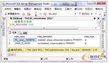

    在SQL Server Management Studio中直接查看的方法我就不说了,直接看下如何使用系统内置存储过程查看吧。比如我们查看stu_test数据库中的ZONE表下面的索引,如图7-14所示。
    从图7-14中可以看出什么?三列分别是:索引名字、索引描述和索引基于的列。

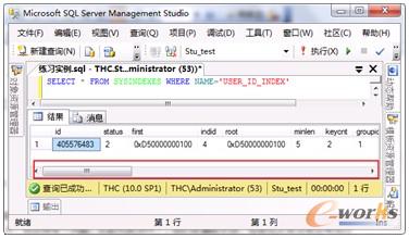

    还有种看得更加详细的办法,那就是使用SELECT从系统信息中查询,如图7-15所示。
 图7-14  查看表中的索引信息
图7-14  查看表中的索引信息
 图7-15  使用SELECT查看索引信息

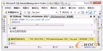

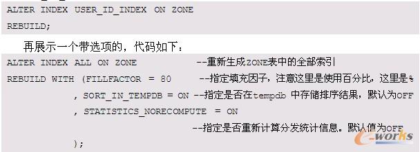

    例如重新生成前面创建索引章节的实例在Stu_test数据库中的Zone表创建的那个索引USER_ID_INDEX,代码如下:
     索引USER_ID_INDEX
    小天:我要重新设置索引的选项,也都要重新生成吗?我刚才把REBUILD删除,想直接设置选项都不行。

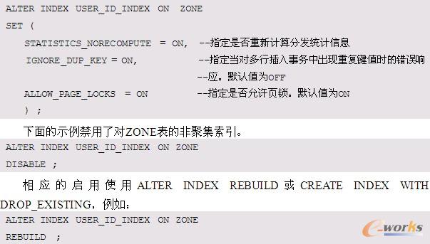

    老田:不用,看下面这个实例为索引USER_ID_INDEX设置了几个选项:
     索引USER_ID_INDEX

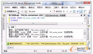

    小天:快看我这里,如图7-16所示。
    老田:这是因为禁用了基于主键创建的索引,所以它会同时禁用索引和上面的所有约束。详细解释请继续看下面的“删除索引”小节。

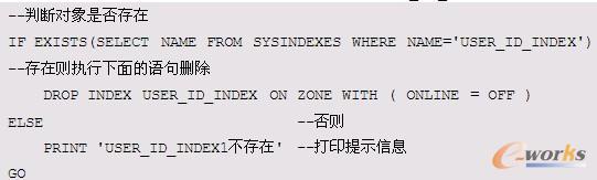

    小天:我有个问题,从前就想问,我们总删除东西,但是却从来没有考虑过万一要删除的对象不存在咋办?
    老田:还从前,晕倒。这个问题确实很严重,其实很简单,就是一个EXISTS关键字就可以判断了。例如要删除前面章节中创建的USER_ID_INDEX这个索引,代码如下。
     USER_ID_INDEX这个索引
    使用的时候可以带的选项包括MAXDOP、ONLINE和MOVE TO三个,下面分别进行解释。
    MAXDOP = max_degree_of_parallelism:在索引操作期间覆盖“最大并行度”配置选项。空间索引或XML索引不允许使用MAXDOP。max_degree_of_parallelism可以是:
    1:取消生成并行计划。
    >1:将并行索引操作中使用的最大处理器数量限制为指定数量。
    0(默认值):根据当前系统工作负荷使用实际的处理器数量或更少数量的处理器。
    ONLINE = ON | OFF:指定在索引操作期间基础表和关联的索引是否可用于查询和数据修改操作。默认值为OFF。只能在删除聚集索引时指定ONLINE选项。
    ON:不保留长期表锁。这样便允许继续对基础表进行查询或更新。
    OFF:应用表锁,该表在索引操作期间不可用。
    MOVE TO { partition_scheme_name ( column_name ) | filegroup_name | "default" }:指定一个位置,以移动当前处于聚集索引叶级别的数据行。数据将以堆的形式移动到这一新位置。可以将分区方案或文件组指定为新位置,但该分区方案或文件组必须已存在。MOVE TO对索引视图或非聚集索引无效。如果未指定分区方案或文件组,则生成的表将位于为聚集索引定义的同一分区方案或文件组中。如果使用MOVE TO删除了聚集索引,则将重新生成所有对基表的非聚集索引,但这些索引会保留在其原始文件组或分区方案中。如果基表移动到其他文件组或分区方案中,这些非聚集索引不会通过移动来与基表(堆)的新位置一致。因此,即使非聚集索引以前与聚集索引对齐,它们也可能不再与堆对齐。

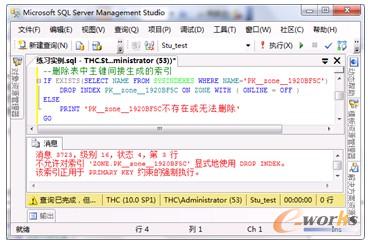

    小天:我这里错了,删除不了,效果如图7-18所示。
 图7-18  删除主键间接生成的索引
图7-18  删除主键间接生成的索引

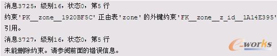

    老田:下面不是都说清楚了嘛,因为此索引正用于PRIMARY KEY强制执行。如果你一定要删除,就得先删除主键约束。不过删除主键约束的时候可能又会遇到另外一个问题,就是这个主键还有外键约束,那么就得先删除外键约束,例如看到如下错误提示。关于删除约束请参考本书第5章“约束”部分。
     错误提示

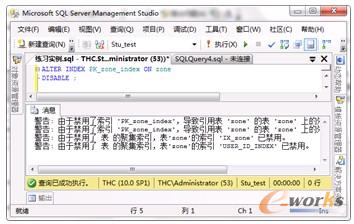

    老田:其实也不用都删除啊,可以禁用。如下示例通过禁用PRIMARY KEY索引来禁用PRIMARY KEY约束。对基础表的FOREIGN KEY约束自动被禁用,并显示警告消息,如图7-19所示。
    小天:不错,不错,禁用一个则相关的都一起禁用了。但是,如何启用呢?
    老田:下面的例子就是,如图7-20所示。
