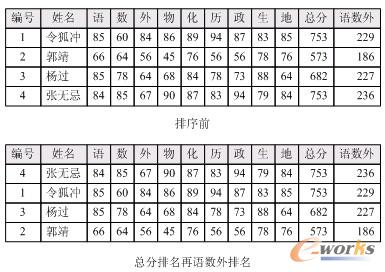

    这里关键字ki可以是记录r的主关键字,也可以是次关键字,甚至是若干数据项的组合。比如我们某些大学为了选拔在主科上更优秀的学生,要求对所有学生的所有科目总分降序排名,并且在同样总分的情况下将语数外总分做降序排名。这就是对总分和语数外总分两个次关键字的组合排序。如图9-2-1所示,对于组合排序的问题,当然可以先排序总分,若总分相等的情况下,再排序语数外总分,但这是比较土的办法。我们还可以应用一个技巧来实现一次排序即完成组合排序问题,例如,把总分与语数外都当成字符串首尾连接在一起(注意语数外总分如果位数不够三位,需要在前面补零),很容易可以得到令狐冲的“753229”要小于张无忌的“753236”,于是张无忌就排在了令狐冲的前面。
 图9-2-1
图9-2-1
    从这个例子也可看出,多个关键字的排序最终都可以转化为单个关键字的排序,因此,我们这里主要讨论的是单个关键字的排序。

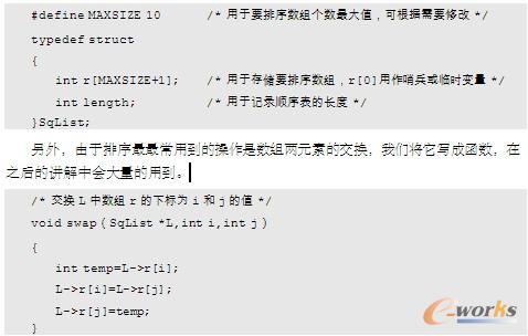

9.2.3  排序用到的结构与函数
    为了讲清楚排序算法的代码,我先提供一个用于排序用的顺序表结构,此结构也将用于之后我们要讲的所有排序算法。
     排序算法
