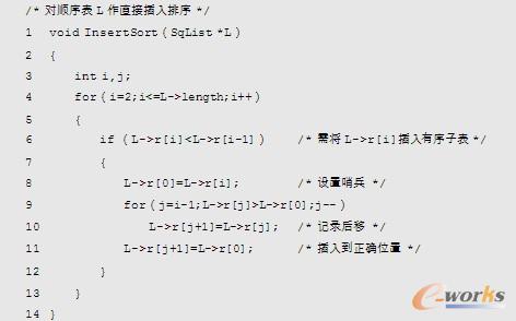

     直接插入排序法的代码
    1.程序开始运行,此时我们传入的SqList参数的值为length=6,r[6]= {0,5,3,4,6,2},其中r[0]=0将用于后面起到哨兵的作用。
    2.第4~13行就是排序的主循环。i从2开始的意思是我们假设r[1]=5已经放好位置,后面的牌其实就是插入到它的左侧还是右侧的问题。

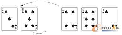

    3.第6行,此时i=2,L.r[i]=3比L.r[i-1]=5要小,因此执行第8~11行的操作。第8行,我们将L.r[0]赋值为L.r[i]=3的目的是为了起到第9~10行的循环终止的判断依据。如图9-5-2所示。图中下方的虚线箭头,就是第10行,L.r[j-1]=L.r[j]的过程,将5右移一位。

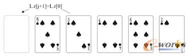

    4.此时,第10行就是在移动完成后,空出了空位,然后第11 行L.r[j+1]=L.r[0],将哨兵的3赋值给j=0时的L.r[j+1],也就是说,将扑克牌3放置到L.r[1]的位置。如图9-5-3所示。

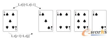

    5.继续循环,第6行,因为此时i=3,L.r[i]=4比L.r[i-1]=5要小,因此执行第8~11行的操作,将5再右移一位,将4放置到当前5所在位置,如图9-5-4所示。

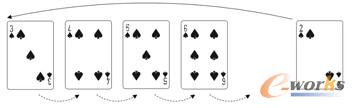

    7.再次循环,此时i=5,因为L.r[i]=2比L.r[i-1]=6要小,因此执行第8~11行的操作。由于6、5、4、3都比2小,它们都将右移一位,将2放置到当前3所在位置。如图9-5-6所示。此时我们的排序也就完成了。

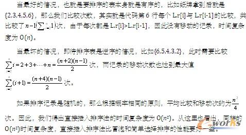

9.5.2  直接插入排序复杂度分析
    我们来分析一下这个算法,从空间上来看,它只需要一个记录的辅助空间,因此关键是看它的时间复杂度。
     直接插入排序复杂度分析
