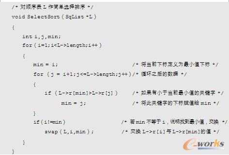

    简单选择排序法(Simple Selection Sort)就是通过n-i次关键字间的比较,从n-i+1个记录中选出关键字最小的记录,并和第i(1≤i≤n)个记录交换之。
    我们来看代码。
     简单选择排序算法
    代码应该说不难理解,针对待排序的关键字序列是{9,1,5,8,3,7,4,6,2},对i从1循环到8。当i=1时,L.r[i]=9,min开始是1,然后与j=2到9比较L.r[min]与L.r[j]的大小,因为j=2时最小,所以min=2。最终交换了L.r[2]与L.r[1]的值。如图9-4-1所示,注意,这里比较了8次,却只交换数据操作一次。

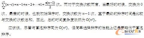

9.4.2  简单选择排序复杂度分析
    从简单选择排序的过程来看,它最大的特点就是交换移动数据次数相当少,这样也就节约了相应的时间。分析它的时间复杂度发现,无论最好最差的情况,其比较次数都是一样的多,第i趟排序需要进行n-i次关键字的比较,此时需要比较
     简单选择排序复杂度分析
