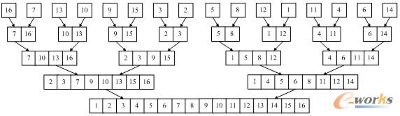

    为了更清晰地说清楚这里的思想,大家来看图9-8-1所示,我们将本是无序的数组序列{16,7,13,10,9,15,3,2,5,8,12,1,11,4,6,14},通过两两合并排序后再合并,最终获得了一个有序的数组。注意仔细观察它的形状,你会发现,它像极了一棵倒置的完全二叉树,通常涉及到完全二叉树结构的排序算法,效率一般都不低的——这就是我们要讲的归并排序法。

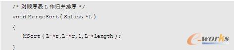

     代码
    一句代码,别奇怪,它只是调用了另一个函数而已。为了与前面的排序算法统一,我们用了同样的参数定义SqList *L,由于我们要讲解的归并排序实现需要用到递归调用 ,因此我们外封装了一个函数。假设现在要对数组{50,10,90,30,70,40,80,60,20}进行排序,L.length=9,我现来看看MSort的实现。

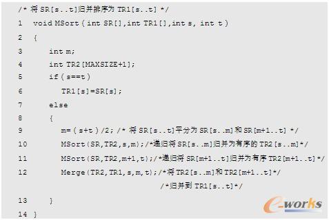

     代码
    1.MSort被调用时,SR与TR1都是{50,10,90,30,70,40,80,60,20},s=1,t=9,最终我们的目的就是要将TR1中的数组排好顺序。
    2.第5行,显然s不等于t,执行第8~13行语句块。
    3.第9行,m=(1+9)/2=5。m就是序列的正中间下标。
    4.此时第10行,调用“MSort(SR,TR2,1,5);”的目标就是将数组SR中的第1~5的关键字归并到有序的TR2(调用前TR2为空数组),第11行,调用“MSort(SR,TR2,6,9);”的目标就是将数组SR中的第6~9的关键字归并到有序的TR2。也就是说,在调用这两句代码之前,代码已经准备将数组分成了两组了,如图9-8-2所示。
 图9-8-2
图9-8-2

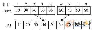

    5.第12行,函数Merge的代码细节一会再讲,调用“Merge(TR2,TR1,1,5, 9);”的目标其实就是将第10和11行代码获得的数组TR2(注意它是下标为1~5和6~9的关键字分别有序)归并为TR1,此时相当于整个排序就已经完成了,如图9-8-3所示。
 图9-8-3
图9-8-3

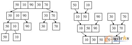

    6.再来看第10行递归调用进去后,s=1,t=5,m=(1+5)/2=3。此时相当于将5个记录拆分为三个和两个。继续递归进去,直到细分为一个记录填入TR2,此时s与t相等,递归返回,如图9-8-4的左图所示。每次递归返回后都会执行当前递归函数的第12行,将TR2归并到TR1中,如图9-8-4的右图所示,最终使得当前序列有序。

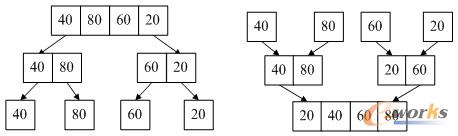

    7.同样的第11行也是类似方式,如图9-8-5所示。

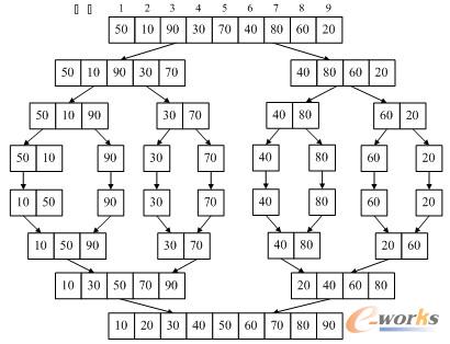

    8.此时也就是刚才所讲的最后一次执行第12行代码,将{10,30,50,70,90}与{20,40,60,80}归并为最终有序的序列。
    可以说,如果对递归函数的运行方式理解比较透的话,MSort函数还是很好理解的。我们来看看整个数据变换示意图,如图9-8-6所示。

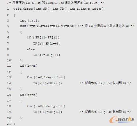

    现在我们来看看Merge函数的代码是如何实现的。
     Merge函数的代码
    1.假设我们此时调用的Merge就是将{10,30,50,70,90}与{20,40,60,80}归并为最终有序的序列,因此数组SR为{10,30,50,70,90,20,40,60,80},i=1,m=5,n=9。
    2.第4行,for循环,j由m+1=6开始到9,i由1开始到5,k由1开始每次加1,k值用于目标数组TR的下标。
    3.第6行,SR[i]=SR[1]=10,SR[j]= SR[6]=20,SR[i]<SR[j],执行第7行,TR[k]=TR[1]=10,并且i++。如图9-8-7所示。
 图9-8-7
图9-8-7
    4.再次循环,k++得到k=2,SR[i]=SR[2]=30,SR[j]= SR[6]=20,SR[i]>SR[j],执行第9行,TR[k]=TR[2]=20,并且j++,如图9-8-8所示。
 图9-8-8
图9-8-8
    5.再次循环,k++得到k=3,SR[i]=SR[2]=30,SR[j]= SR[7]=40,SR[i]<SR[j],执行第7行,TR[k]=TR[3]=30,并且i++,如图9-8-9所示。
 图9-8-9
图9-8-9
    6.接下来完全相同的操作,一直到j++后,j=10,大于9退出循环,如图9-8-10所示。
 图9-8-10
图9-8-10
    7.第11~20行的代码,其实就将归并剩下的数组数据,移动到TR的后面。当前k=9,i=m=5,执行第13~20行代码,for循环l=0,TR[k+l]=SR[i+l]=90,大功告成。

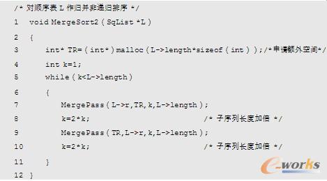

    我们常说,“没有最好,只有更好。”归并排序大量引用了递归,尽管在代码上比较清晰,容易理解,但这会造成时间和空间上的性能损耗。我们排序追求的就是效率,有没有可能将递归转化成迭代呢?结论当然是可以的,而且改动之后,性能上进一步提高了,来看代码。
     代码
    1.程序开始执行,数组L为{50,10,90,30,70,40,80,60,20},L.length=9。
    2.第3行,我们事先申请了额外的数组内存空间,用来存放归并结果。
    3.第5~11行,是一个while循环,目的是不断地归并有序序列。注意k值的变化,第8行与第10行,在不断循环中,它将由1→2→4→8→16,跳出循环。

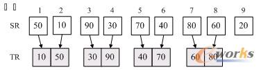

    4.第7行,此时k=1,MergePass函数将原来的无序数组两两归并入TR(此函数代码稍后再讲),如图9-8-11所示。
 图9-8-11
图9-8-11
    5.第8行,k=2。

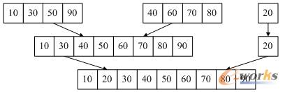

    6.第9行,MergePass函数将TR中已经两两归并的有序序列再次归并回数组L.r中,如图9-8-12所示。
 图9-8-12
图9-8-12
    7.第10行,k=4,因为k<9,所以继续循环,再次归并,最终执行完第7~10行,k=16,结束循环,完成排序工作,如图9-8-13所示。
 图9-8-13
图9-8-13
    从代码中,我们能够感受到,非递归的迭代做法更加直截了当,从最小的序列开始归并直至完成。不需要像归并的递归算法一样,需要先拆分递归,再归并退出递归。

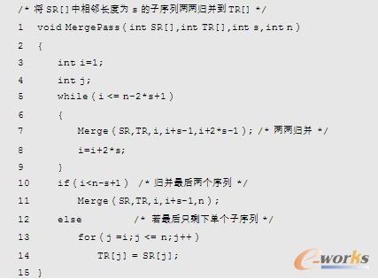

    现在我们来看MergePass代码是如何实现的。
     MergePass代码

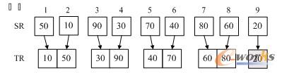

    1.程序执行。我们第一次调用“MergePass(L.r,TR,k,L.length);”,此时L.r是初始无序状态,TR为新申请的空数组,k=1,L.length=9。
    2.第5~9行,循环的目的就两两归并,因s=1,n-2×s+1=8,为什么循环i从1到8,而不是9呢?就是因为两两归并,最终9条记录定会剩下来,无法归并。
    3.第7行,Merge函数我们前面已经详细讲过,此时i=1,i+s-1=1,i+2×s-1=2。也就是说,我们将SR(即L.r)中的第一个和第二个记录归并到TR中,然后第8行,i=i+2×s=3,再循环,我们就是将第三个和第四个记录归并到TR中,一直到第七和第八个记录完成归并,如图9-8-14所示。
 图9-8-14
图9-8-14
    4.第10~14行,主要是处理最后的尾数,第11行是说将最后剩下的多个记录归并到TR中。不过由于i=9,n-s+1=9,因此执行第13~14行,将20放入到TR数组的最后。
 图9-8-15
图9-8-15

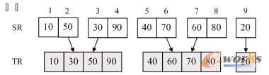

    5.再次调用MergePass时,s=2,第5~9行的循环,由第8行的i=i+2×s可知,此时i就是以4为增量进行循环了,也就是说,是将两个有两个记录的有序序列进行归并为四个记录的有序序列。最终再将最后剩下的第九条记录“20”插入TR。
 图9-8-16
图9-8-16
    6.后面的类似,略。
    非递归的迭代方法,避免了递归时深度为log2n的栈空间,空间只是用到申请归并临时用的TR数组,因此空间复杂度为O(n),并且避免递归也在时间性能上有一定的提升,应该说,使用归并排序时,尽量考虑用非递归方法。
