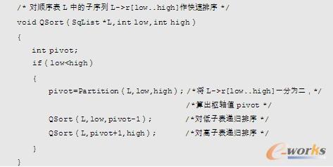

    又是一句代码,和归并排序一样,由于需要递归调用,因此我们外封装了一个函数。现在我们来看QSort的实现。
     QSort的实现
    从这里,你应该能理解前面代码“QSort(L,1,L->length);”中1和L->length代码的意思了,它就是当前待排序的序列最小下标值low和最大下标值high。
    这一段代码的核心是“pivot=Partition(L,low,high);”在执行它之前,L.r的数组值为{50,10,90,30,70,40,80,60,20}。Partition函数要做的,就是先选取当中的一个关键字,比如选择第一个关键字50,然后想尽办法将它放到一个位置,使得它左边的值都比它小,右边的值比它大,我们将这样的关键字称为枢轴(pivot)。
    在经过Partition(L,1,9)的执行之后,数组变成{20,10,40,30,50,70,80,60,90},并返回值5给pivot,数字5表明50放置在数组下标为5的位置。此时,计算机把原来的数组变成了两个位于50左和右小数组{20,10,40,30}和{70,80,60,90},而后的递归调用“QSort(L,1,5-1);”和“QSort(L,5+1,9);”语句,其实就是在对{20,10,40,30}和{70,80,60,90}分别进行同样的Partition操作,直到顺序全部正确为止。

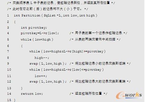

    到了这里,应该说理解起来还不算困难。下面我们就来看看快速排序最关键的Partition函数实现。
     Partition函数实现
    1.程序开始执行,此时low=1,high=L.length=9。第4行,我们将L.r[low]=L.r[1]=50赋值给枢轴变量pivotkey,如图9-9-1所示。
 图9-9-1
图9-9-1
    2.第5~13行为while循环,目前low=1<high=9,执行内部语句。
    3.第7行,L.r[high]= L.r[9]=20≯pivotkey=50,因此不执行第8行。
    4.第9行,交换L.r[low]与L.r[high]的值,使得L.r[1]=20,L.r[9]=50。为什么要交换,就是因为通过第7行的比较知道,L.r[high]是一个比pivotkey=50(即L.r[low])还要小的值,因此它应该交换到50的左侧,如图9-9-2所示。

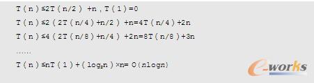

    在最优情况下,Partition每次都划分得很均匀,如果排序n个关键字,其递归树的深度就为⌊log2n⌋+1(⌊x⌋表示不大于x的最大整数),即仅需递归log2n次,需要时间为T(n)的话,第一次Partiation应该是需要对整个数组扫描一遍,做n次比较。然后,获得的枢轴将数组一分为二,那么各自还需要T(n/2)的时间(注意是最好情况,所以平分两半)。于是不断地划分下去,我们就有了下面的不等式推断。
     不等式推断
    也就是说,在最优的情况下,快速排序算法的时间复杂度为O(nlogn)。

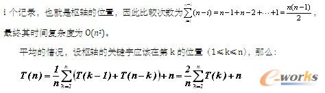

    在最坏的情况下,待排序的序列为正序或者逆序,每次划分只得到一个比上一次划分少一个记录的子序列,注意另一个为空。如果递归树画出来,它就是一棵斜树。此时需要执行n-1次递归调用,且第i次划分需要经过n-i次关键字的比较才能找到第
     不等式推断
    由数学归纳法可证明,其数量级为O(nlogn)。

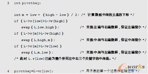

    改进办法,有人提出,应该随机获得一个low与high之间的数rnd,让它的关键字L.r[rnd]与L.r[low]交换,此时就不容易出现这样的情况,这被称为随机选取枢轴法。应该说,这在某种程度上,解决了对于基本有序的序列快速排序时的性能瓶颈。不过,随机就有些撞大运的感觉,万一没撞成功,随机到了依然是很小或很大的关键字怎么办呢?
    再改进,于是就有了三数取中(median-of-three)法。即取三个关键字先进行排序,将中间数作为枢轴,一般是取左端、右端和中间三个数,也可以随机选取。这样至少这个中间数一定不会是最小或者最大的数,从概率来说,取三个数均为最小或最大数的可能性是微乎其微的,因此中间数位于较为中间的值的可能性就大大提高了。由于整个序列是无序状态,随机选取三个数和从左中右端取三个数其实是一回事,而且随机数生成器本身还会带来时间上的开销,因此随机生成不予考虑。
    我们来看看取左端、右端和中间三个数的实现代码,在Partition函数代码的第3行与第4行之间增加这样一段代码。
     代码
    试想一下,我们对数组{9,1,5,8,3,7,4,6,2},取左9、中3、右2来比较,使得L.r[low]=3,一定要比9和2来得更为合理。

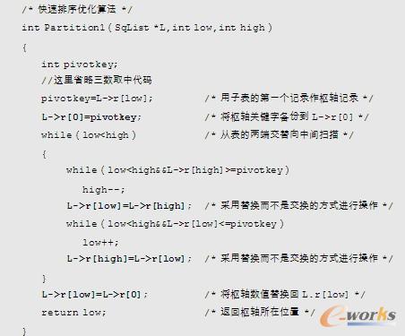

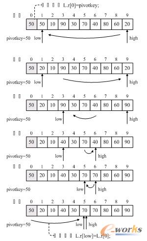

    2.优化不必要的交换
    观察图9-9-1~图9-9-6,我们发现,50这个关键字,其位置变化是1→9→3→6→5,可其实它的最终目标就是5,当中的交换其实是不需要的。因此我们对Partition函数的代码再进行优化。
    注意代码中加粗部分的改变。我们事实将pivotkey备份到L.r[0]中,然后在之前是swap时,只作替换的工作,最终当low与high会合,即找到了枢轴的位置时,再将L.r[0]的数值赋值回L.r[low]。因为这当中少了多次交换数据的操作,在性能上又得到了部分的提高。如图9-9-9所示。
图9-9-9
图9-9-9

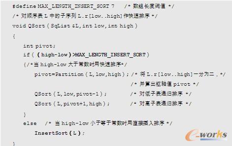

    3.优化小数组时的排序方案
    对于一个数学科学家、博士生导师,他可以攻克世界性的难题,可以培养最优秀的数学博士,但让他去教小学生“1+1=2”的算术课程,那还真未必会比常年在小学里耕耘的数学老师教得好。换句话说,大材小用有时会变得反而不好用。刚才我谈到了对于非常大的数组的解决办法。那么相反的情况,如果数组非常小,其实快速排序反而不如直接插入排序来得更好(直接插入是简单排序中性能最好的)。其原因在于快速排序用到了递归操作,在大量数据排序时,这点性能影响相对于它的整体算法优势而言是可以忽略的,但如果数组只有几个记录需要排序时,这就成了一个大炮打蚊子的大问题。因此我们需要改进一下QSort函数。

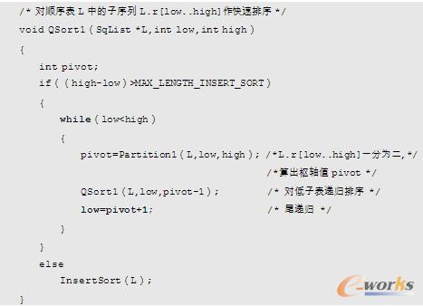

     QSort
    我们增加了一个判断,当high-low不大于某个常数时(有资料认为7比较合适,也有认为50更合理,实际应用可适当调整),就用直接插入排序,这样就能保证最大化地利用两种排序的优势来完成排序工作。

    于是我们对QSort实施尾递归优化。来看代码。
     代码
    当我们将if改成while后(见加粗代码部分),因为第一次递归以后,变量low就没有用处了,所以可以将pivot+1赋值给low,再循环后,来一次Partition(L,low,high),其效果等同于“QSort(L,pivot+1,high);”。结果相同,但因采用迭代而不是递归的方法可以缩减堆栈深度,从而提高了整体性能。
