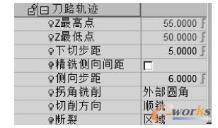

刀路参数
图2-12 刀路参数

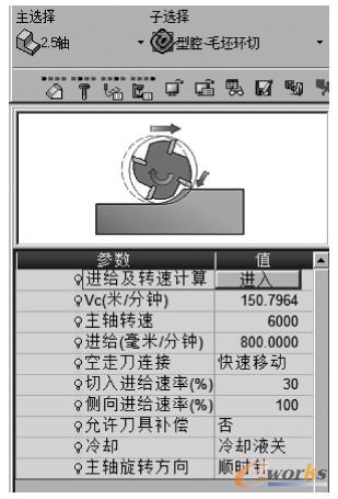

机床参数
图2-13 机床参数

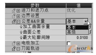

     参数表中有很多参数是系统默认的, 有的参数具有固定的值, 例如曲面精度, 有的参数之间具有参数化关系, 例如垂直步距是和刀具直径相关的, 如果不改变系统的默认设置, 参数后面显示的符号 是蓝色, 如果改变系统设置, 颜色会变成绿色。

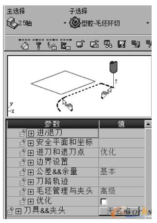

     1. 刀路参数- 进/ 退刀

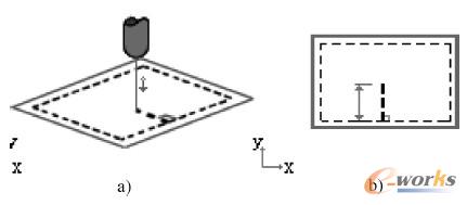

     (1) 轮廓进/ 退刀 用来定义刀具在开始切削时是如何进入工件的和最终切削时是如何离开工件的。后面有两个选项, 一个是【法向】, 另一个是【切向】。【法向】是允许刀具以垂直轮廓方向接近或者退出工件, 如图2-16a 所示, 【切向】是允许刀具和加工轮廓相切进入或者退出, 如图2-17a 所示。

     (2) 进刀 此参数在选择上面的【法向】选项时才会出现, 定义刀具接近或退出加工轮廓时的法向距离, 如图2-16b 所示。

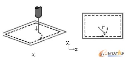

     (5) 圆弧半径 此参数在选择【切向】进/ 退刀选项时才会出现, 是指刀具进入和退出加工轮廓时所走的圆弧半径, 如图2-17b 所示。
     (6) 补偿延伸线 此参数在选择【切向】进/ 退刀选项时才会出现, 若选中此选项, 则有一小段直线加到圆弧上, 若开启半径补偿, 则在此直线段开始生效。
