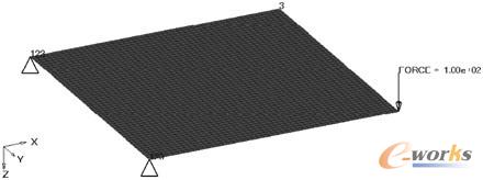

本实例介绍如何对受扭平板进行形貌优化。可设计部分的有限元模型及其载荷和约束如图3-1所示。假设平板是冲压成形的,优化的目标是使施加力处的节点沿z轴正方向位移最小,为达到优化目标,只改变平板的形状,但不能改变厚度。
图3-1  有限元模型及其载荷和约束

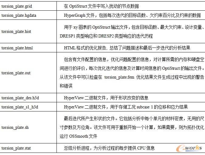

形貌优化中重要的文件如表3-1所示。
表3-1  形貌优化结果文件列表
OptiStruct输出全部迭代步的形状云图信息。另外,默认情况下输出首末两个迭代步的位移和应力结果。
