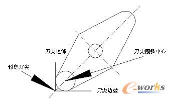

    在数控铣编程时,可以采用刀心编程,也可以使用刀具半径补偿功能进行轮廓编程。在这一点上,数控车编程与铣加工数控编程非常相似,由于车刀刃端为单刃的实际情况,数控车床使用假想刀尖作为数控编程时的接触点,可以通过设置刀具的刀尖与X、Z坐标轴相切的交点来确定假想刀尖的加工位置,如图1-12所示。
假想刀尖示意图
图1-12 假想刀尖示意图
    为了提高车刀的使用寿命,降低表面粗糙度,车刀的刃端常磨成半径较小的圆弧,标准车刀的最小刀尖半径为R0.2mm,最大为R2.4mm,常见的多为R0.8mm。车刀半径与铣刀半径一样,数控编程时必须考虑或通过计算将其纳入到数控程序中。只有在沿Z轴方向车外圆或沿X轴方向车端面时,刀尖编程才可以不进行任何补偿。
    多数数控车床既可以设置为采用假想刀尖编程,也可以使用刀尖圆弧的中心即刀心编程。尽管在采用刀心编程时,必须人工补偿与铣加工相似的刀具半径补偿量。例如,使用一把刀尖半径为R0.8mm的车刀,车加工一个直径为66的外圆,采用刀尖编程,只需简单地定义X轴的坐标值为X66.0,而如果采用刀心编程,就必须将两倍的刀尖半径值1.6和直径值66相加作为指定的直径值67.6,这样才能到达正确的加工位置X67.6。

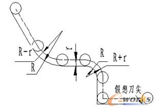

    (2)刀尖编程的局限
    刀尖编程非常方便,但也有局限性,只能用于加工面平行于X轴和Z轴的情况。如果要加工一个锥面或圆弧,就会发生几何错误,如图1-13所示,这些错误主要是由于相切的车刀刃端与理论刀具轨迹不符合所致。加工锥面时,误差可以通过直接三角函数运算解决,而对于加工圆弧,相对复杂一些,因为刀尖沿着数控程序的轨迹运动时,该误差是恒定地变化着的。
刀尖编程误差示意图
图1-13 刀尖编程误差示意图
    解决的办法或者是采用刀心编程,将刀尖半径补偿值加到半径中,如图1-14所示;或采用刀具半径自动补偿功能,控制刀具轨迹运动到正确的刀具轨迹上。后一种办法实际上也是最完美的解决办法,因为可以使用刀具补偿获得最终的刀具轨迹,同时可以允许采用刀尖编程。

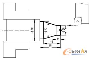

    在本节中,将通过一个简单的数控车零件,介绍零件的加工过程及数控车加工程序,进一步了解数控车程序的结构、特点和常用代码的含义。实例零件如图1-15所示。
数控车编程实例
图1-15 数控车编程实例
    数控编程采用假想刀尖编程。数控车粗加工程序如表1-6所示,数控车精加工程序如表1-7所示。
