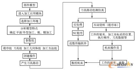

    2.2.1  UG编程的一般步骤
    UG CAM编程的一般步骤如图2-4所示。
UG编程一般步骤
图2-4  UG编程一般步骤

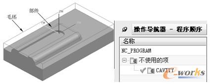

    (2)调入模型:选择主菜单【文件】|【打开】命令,或单击【标准】工具栏中的1按钮,弹出【打开】对话框,打开随书光盘example|cha02|yh02-01.prt文件,单击确定按钮,系统弹出UG主界面。此时,文件中除了部件几何模型以及毛坯几何模型外,还有预先设置好的刀具、加工几何体,如图2-5所示。
    (3)打开操作导航器:单击资源条的操作选项卡中的2按钮,打开操作导航器。此时,在【操作导航器】中可以看到NC_PROGRAM中已经有了一个名为CAVITY的程序名,如图2-6所示。

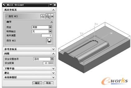

    (5)设置机床坐标:在【操作导航器】中双击4节点,系统弹出【机床坐标系】对话框,同时也看到了加工坐标系已经位于毛坯底面的角部,按默认的位置,单击此对话框中的确定按钮完成操作,如图2-8所示。

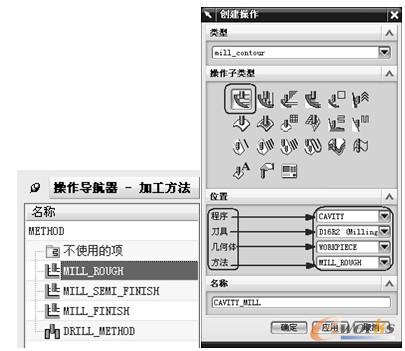

    (7)设置【创建操作】对话框:选择菜单栏【插入】︱【操作】命令,或单击工具条中的6按钮,系统弹出【创建操作】对话框,在【类型】下拉列表中选择mill_contour选项;在【操作子类型】栏中单击【型腔铣】按钮7;在【程序】下拉列表中选择CAVITY选项为程序名;在【几何体】下拉列表中选择WORKPIECE选项;在【刀具】下拉列表中选择D16R2;在【方法】下拉列表中选择MILL_ROUGH选项,如图2-10所示。
 加工方法视图
图2-9  加工方法视图图2-10 【创建操作】对话框

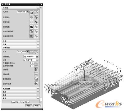

    【名称】栏为默认的CAVITY_MILL名称,单击应用按钮,系统弹出【型腔铣】对话框,如图2-11所示。
    (8)创建刀轨:在【型腔铣】对话框中,按默认参数设置,不作任何更改,单击8按钮生成刀轨,单击确定按钮,完成显示参数操作。然后再单击确定按钮,完成刀轨创建操作,如图2-12所示。

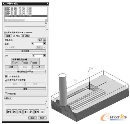

    (9)仿真切削:执行仿真切削验证刚生成的刀路。单击【型腔铣】对话框中的9按钮,系统显示【刀轨可视化】对话框,在此对话框中单击2D动态选项卡,接着再单击10按钮,系统会自动仿真,仿真结果如图2-13所示。
    野火专家提示:刀路仿真可以用3D动态,也可以用2D动态,其中,3D在仿真过程中可以进行放大、缩小,也可以进行平移操作。
