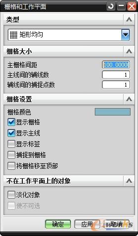

从“首选项”下拉菜单选择“栅格和工作平面”命令,打开如图12-6所示的“栅格和工作平面”对话框,在“类型”下拉列表框可选择以下几种形式的栅格。
(1)矩形均匀:通过与 XC 和 YC 轴平行的等间距线的交点创建矩形栅格的栅格点。
(2)矩形非均匀:通过与 XC 和 YC 轴平行的等间距线的交点创建矩形栅格的栅格点。XC 和 YC 轴具有独立的间距参数。
(3)极坐标:在从原点出发的半径与同心圆的交点处创建极坐标栅格的栅格点。
2.栅格参数
在选择栅格类型后,可根据需要设置栅格的如下参数。
(1)主栅格间距:指定显示为实线的主栅格线之间的距离。在将类型设置为矩形非均匀时,可以设置 XC 和 YC 栅格单位,而在将类型设置为极坐标时,可以设置径向和角度栅格单位。
(2)主线间的辅线数:指定主栅格线之间分割的数目。辅栅格线显示为虚线。
(3)捕捉辅线间的捕捉点数:指定主栅格线之间的捕捉点数目。捕捉可帮助在指定位置上创建点(例如对于草图或线)。如果在“栅格设置”选项组选择“捕捉到栅格”复选框,在创建点时,则该点将自动移动到最近捕捉点的交点。
3.栅格设置
在“栅格设置”选项组,单击“栅格颜色”右侧的颜色图标可打开“颜色”对话框,为栅格指定所需的颜色;选择“显示栅格”复选框将在图纸页中显示栅格;如果选择“显示主线”复选框,将在栅格中显示主线,否则将仅显示辅线;选择“捕捉到栅格”复选框可启用栅格捕捉功能。

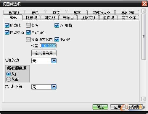

UG NX默认的制图选项不符合我国国家制图标准,需要进行有关设置。从“首选项”下拉菜单选择“视图”命令,打开如图12-7所示的“视图首选项”对话框,利用该对话框可以设置消隐线、可见线、光顺边、虚拟交线、截面线、螺纹等对象的显示。

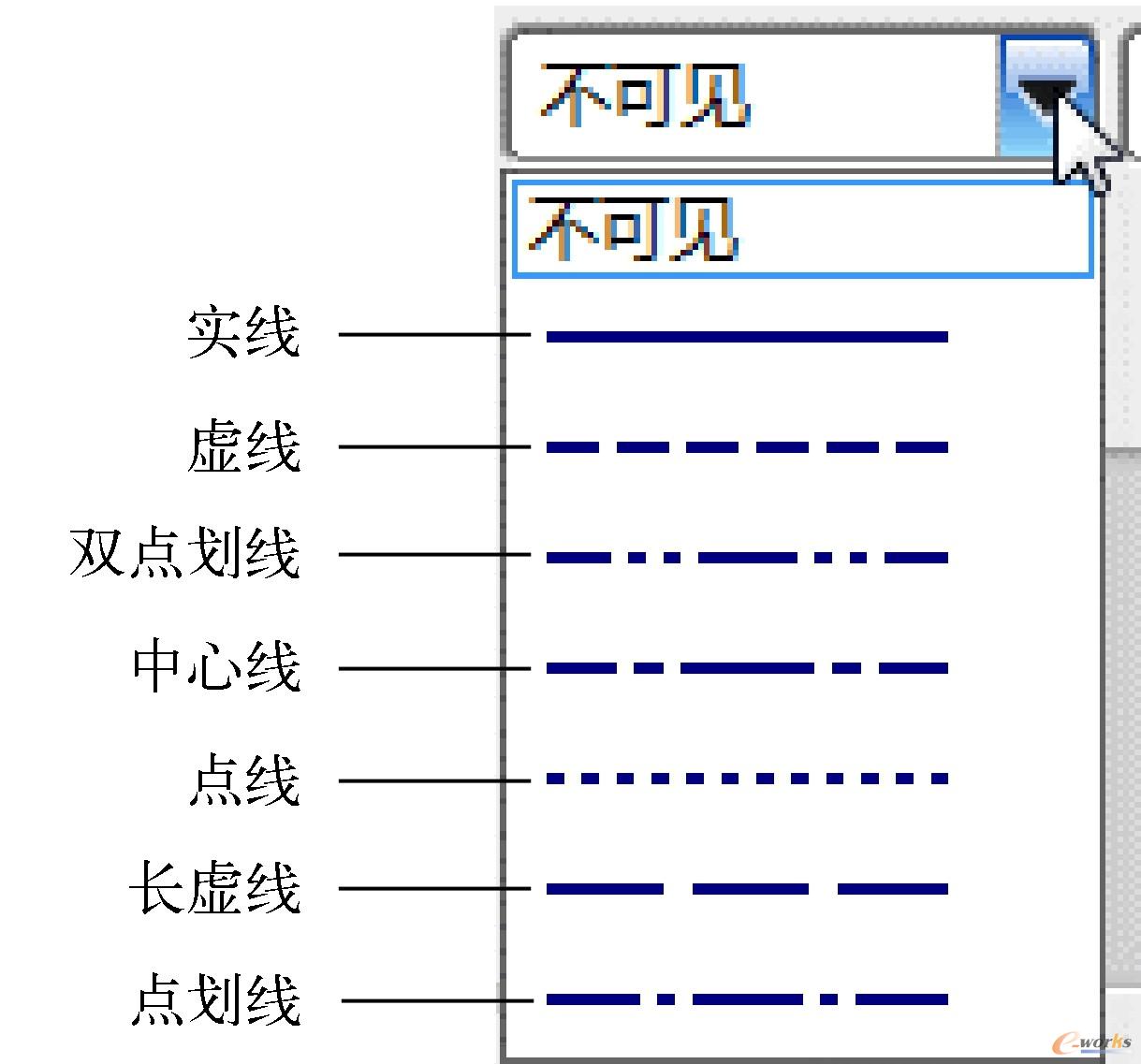

(2)设置隐藏线的线型。单击颜色按钮右侧的下拉列表框,其选项如图12-8所示,若选择“不可见”选项,则隐藏线在视图中不可见。
2.栅格参数
3.栅格设置
图12-6 “栅格和工作平面”对话框
图12-7 “视图首选项”对话框

图12-8 隐藏线线型选项
