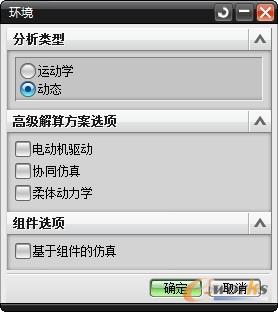

进入运动仿真模块后,在资源栏左上角单击标签 打开运动导航器,如图15-1所示。此时在运动导航器中显示当前装配模型的名称,选择该名称后单击鼠标右键,在弹出的快捷菜单中选择“新建仿真”命令,打开如图15-2所示的“环境”对话框,根据仿真目的设置环境参数后单击“确定”按钮,可创建默认名称为“motion_1”运动场景。重复上述操作可创建多个运动场景。

图15-2 “环境”对话框
