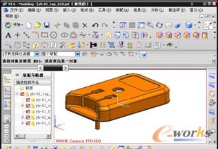

1 在【注塑模向导】工具栏中单击图标“初始化”按钮,系统弹出【初始化项目】对话框,如图1-5所示。
2 在【初始化项目】对话框中系统自动选择建模模块零件为分模产品,在修改相关路径、名称和收缩率后,单击“确定”按钮,完成初始化项目,如图1-6所示。
图1-5  【初始化项目】对话框
图1-5  【初始化项目】对话框
图1-6  完成初始化项目
图1-6  完成初始化项目

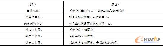

2 在系统弹出【模具CSYS】对话框的【更改产品位置】复选框中,选择【产品体中心】选项,在【锁定XYZ位置】复选框选择【锁定Z位置】选项,单击“确定”按钮完成模具坐标系的加载,如图1-8所示。具体参数解析如表1-2所示。

表1-2  模具坐标系参数解析
表1-2  模具坐标系参数解析

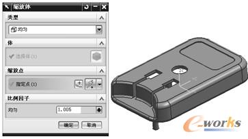

1 在【注塑模向导】工具栏中单击图标“缩放体”按钮,系统弹出【缩放体】对话框。
2 【缩放体】对话框中系统默认的【类型】复选框为【均匀】比例缩放选项,在【比例因子】复选框的【均匀】文本框中输入1.005的比例因子,单击“确定”按钮完成,如图1-9所示。【类型】选项参数解析如表1-3所示。
图1-9 【缩放体】对话框
图1-9 【缩放体】对话框

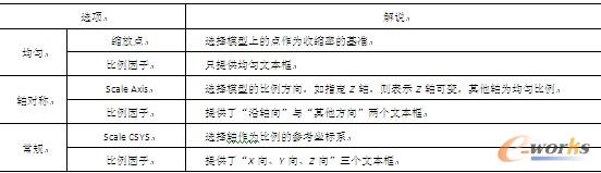

表1-3 【类型】选项参数解析
表1-3 【类型】选项参数解析
