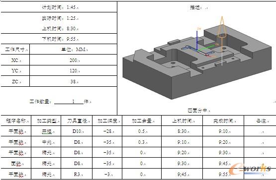

1.工件材料为45#钢,毛坯材料200mm×120mm×38mm。
2.腔的最低深度为20mm,流道为直径6mm,深度3mm的曲面槽,加工时要保证光顺过渡及粗糙度。
3.腔的最窄处为10mm,因此可以选择D10平底刀开粗。
8.3.2 填写CNC加工程序单
1.在立铣加工中心上加工,使用平口板进行装夹。
2.加工坐标原点的设置:采用四面分中法,X、Y轴取在工件的中心,Z轴取在工件的最高平面上。
3.数控加工工艺及刀具等看加工程序单。
模具名称:MOLD 模号:F101 操作员:邓文锋 编程员:邓文锋
加工程序卡
加工程序卡

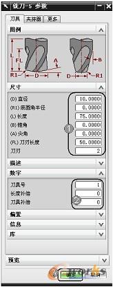

1 在【加工创建】工具栏中单击“创建刀具”按钮,系统弹出【创建刀具】对话框,在此对话框中进行如图8-9所示的参数设置,接着单击“应用”按钮。
2 此时系统弹出【铣刀-5参数】对话框,在此对话框中进行如图8-10的参数设置,接着单击“确定”按钮,完成第1把刀具创建操作。
3 按照上面步骤的操作,在【创建刀具】对话框名称处输入D8并单击 按钮;在【铣刀-5参数】对话框的【直径】文本框处输入8,在【刀具号】的文本框中输入2,其他参数默认,接着单击“确定”按钮,完成第2把刀具的创建。
4 在【创建刀具】对话框中进行如图8-11所示的参数设置,并单击“确定”按钮,系统弹出【铣刀-5参数】对话框,在【直径】文本框处输入6,在【刀具号】的文本框中输入 3,其他参数默认,接着单击“确定”按钮,完成第3把刀具的创建。

图8-10【铣刀-5参数】对话框
图8-10【铣刀-5参数】对话框
