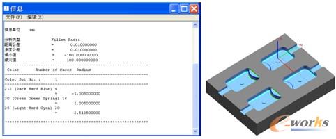

4.利用【NC助理】分析工件几何
在本例中使用【NC助理】来分析工件中的圆角大小。
1 进入加工环境后,选择菜单栏【分析】-【NC助理】命令,系统弹出【NC助理】对话框,如图11-9所示。

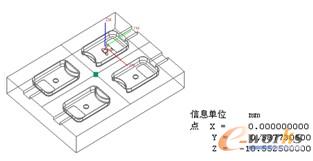

图11-8  测量型腔深度
图11-8  测量型腔深度

2 从【分析类型】选项列表中选择【圆角半径】,然后在图形窗口框选所有图素,单击“应用”按钮。系统弹出【信息】窗口,并在图形窗口中以不同颜色高亮显示不同半径的圆角曲面(着色显示),如图11-10所示。由此可知,精加工此工件所需刀具的R值最好小于2mm。
图11-10  分析圆角半径
图11-10  分析圆角半径

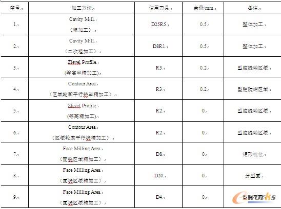

4.加工方法及使用刀具如表11-2所示。
表11-2  加工方法及使用刀具
表11-2  加工方法及使用刀具
