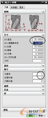

1 单击【插入】工具栏中的“创建刀具”按钮,系统弹出【创建刀具】对话框,在【刀具子类型】复选框中单击“名称”按钮;在【名称】文本框中输入D25R5,如图11-11所示。
2 单击“应用”按钮,系统弹出【铣刀-5参数】对话框,如图11-12所示设置刀具参数,最后单击“确定”按钮完成第1把刀具的创建。
图11-11  【创建刀具】对话框
图11-11  【创建刀具】对话框
图11-12  设置刀具参数
图11-12  设置刀具参数

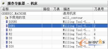

3 系统回到【创建刀具】对话框,按照类似的操作创建其他刀具,最后单击“取消”按钮关闭【创建刀具】对话框,完成所有刀具的创建,结果如图11-13所示。
图11-13  创建刀具
图11-13  创建刀具

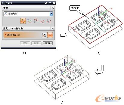

在本例中为方便定位MCS,先将WCS原点移至毛坯上表面中心。
1 选择菜单【格式】-【WCS】-【定向】命令,系统弹出【CSYS】对话框,如图11-14a所示,使用【自动判断】的选项,在图形窗口选择如图11-14b所示的面,结果如图11-14c所示。
图11-14  定向WCS
图11-14  定向WCS

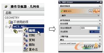

2 将【操作导航器】切换到加工几何视图,在【MCS_MILL】上右键单击,从弹出的菜单中选择【编辑】命令,也可以直接在【MCS_MILL】上双击,系统弹出【Mill Orient】对话框,如图11-15所示。
图11-15 【Mill Orient】对话框

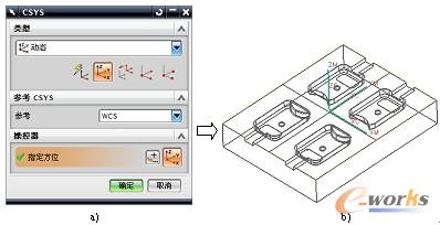

3 单击机床坐标系组下的“CSYS”按钮打开【CSYS】对话框,如图11-16a所示选择【动态】选项,在【参考】下拉选项选择【WCS】,将MCS移动到与WCS重合。最后单击“确定”按钮关闭【CSYS】对话框,结果如图11-16b所示。
图11-16  定位MCS
图11-16  定位MCS
