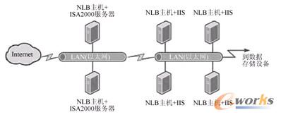

 图14-1  网络负载平衡示意图
图14-1  网络负载平衡示意图
    图14-1描述了两个连接的网络负载平衡群集。第一个群集由两个主机组成,第二个群集由四个主机组成。这是如何使用 NLB 的一个示例。
    每个主机都运行所需的服务器应用程序(如用于 Web、FTP和Telnet服务器的应用程序)的单个副本。NLB 在群集的多个主机中分发传入的客户端请求。可以根据需要配置每个主机处理的负载权重,还可以向群集中动态地添加主机,以处理增加的负载。此外,NLB 还可以将所有流量引导至指定的单个主机,该主机称为默认主机。
    NLB 允许使用相同的群集IP地址集指定群集中所有计算机的地址,并且它还为每个主机保留一组唯一专用的 IP 地址。对于负载平衡的应用程序,当主机出现故障或者脱机时,会自动在仍然运行的计算机之间重新分发负载。当计算机意外出现故障或者脱机时,将断开与出现故障或脱机的服务器之间的活动连接。但是,如果用户有意关闭主机,则可以在使计算机脱机之前,使用 drainstop 命令维护所有活动的连接。任何一种情况下,都可以在准备好时将脱机计算机明确地重新加入群集,并重新共享群集负载,以便使群集中的其他计算机处理更少的流量。
    NLB 群集中的主机会交换检测消息以保持有关群集成员身份的数据的一致性。默认情况下,当主机在5 s之内未能发送检测消息时,该主机便出现了故障。当主机出现故障时,群集中的剩余主机将聚合在一起并执行以下操作。
