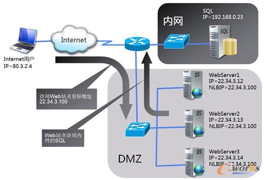

14.2.1  Web站点的负载平衡
    某学院的Web站点为了实现负载平衡,避免单点故障,考虑使用镜像站点实现冗余和负载平衡,这几个镜像站点放在DMZ区,网站使用的数据库放在企业的内网中。
    如图14-3所示,通过使用NLB技术,这几个Web服务器使用公共的地址22.34.3.100访问DMZ中的Web服务器。来自互联网的请求将会自动地由这几个服务器均摊。
 图14-3  Web站点网络负载平衡
图14-3  Web站点网络负载平衡

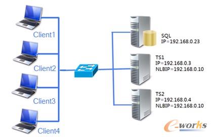

14.2.2  终端服务负载平衡
    某汽车生产厂正在开发应用软件,该应用软件正处于试运行期间,如果在每个财务人员的计算机上安装该软件,软件升级更新很不方便。为了方便起见,如图14-4所示,将测试版的软件安装在终端服务器TS1和TS2上,财务人员通过终端服务使用TS1和TS2上的软件,使用NLB技术,财务人员的计算机连接NLBIP地址,将会把来自财务人员的请求分摊到两个终端服务器。这两个服务器上的软件操作的是同一个数据库,因此用户使用任何一个终端服务器上的程序,操作的数据都是一样的。
 图14-4  终端服务器负载平衡
图14-4  终端服务器负载平衡

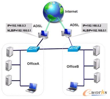

14.2.3  网关的负载平衡
    如图14-5所示,某单位有两个办公室OfficeA和OfficeB,分别有两个ADSL接入Internet。现在想实现两条线路的负载平衡和冗余。首先需要将两个办公室的交换机连接起来,再将这两个办公室的IP地址设置成一个网段,将公用的IP地址设置成192.168.0.1,OfficeA和OfficeB的计算机网关设置成NLBIP 192.168.0.1。如果OfficeB中连接ADSL的计算机出现故障,断掉局域网的网线,两个办公室的计算机将会使用OfficeA中的ADSL上网。如果两个网线都能用,访问Internet的流量将会从两个ADSL负载平衡。
 图14-5  网关负载平衡
图14-5  网关负载平衡
