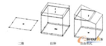

    “空间”包括3种不同类型的几何形体:二维、拉伸及自由形式(见图4-1)。在把“空间”赋予给某一房间或区域之前,可以使用“特性”选项板来选择一种类型。也可以在“空间”工具中预设“空间生成”类型(见下面的“创建工具选项板”主题)。
“空间”包括3种不同类型的几何形体
图4-1 “空间”包括3种不同类型的几何形体
    “二维空间”仅能提供某一房间或区域的面积信息。如果不需要体积数据,使用“二维空间”即可满足要求。一旦在房间中生成“二维空间”,就能提供长度、宽度、基准面积和基准周长(实际尺寸)。
    “拉伸空间”不仅能提供房间的面积信息,也能够提供外墙、屋顶以及各自的开洞面积。“拉伸”类型为“空间”增加了三维特性,并且显示楼板、顶棚和“模型”显示模式下的体量对象。“拉伸空间”一旦生成,就能提供以下“构件尺寸”:总空间高度、顶棚高度、楼板厚度、顶棚厚度、高于顶棚的高度和低于楼板的高度。此外,长度、宽度、基准面积、基准周长和基准体积等“实际尺寸”也能够提供。
    “自由形式空间”能提供与“拉伸空间”相同的信息。选用“自由形式”能够修改体积构件的三维形式。“自由形式空间”一旦生成,就能提供以下的“构件尺寸”:顶棚高度、楼板厚度、顶棚厚度、高于顶棚的高度和低于楼板的高度。此外,长度、宽度、基准面积、基准周长和基准体积等“实际尺寸”也能够提供。如果把“拉伸空间”转化成“自由形式空间”,所有的开洞位置、形状和面积都保持不变。

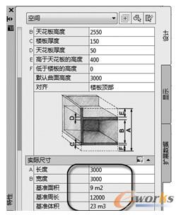

    这3种不同的“空间”类型决定了“空间”如何通过图形进行表达。一旦生成了某一种类型的“空间”,实际的面积和周长即出现在“特性”选项板中(见图4-2)。当生成的“空间”为“拉伸”或者“自由形式”时,基准面积、周长、体积等都代表实际的“空间”形体。
3种形体类型的基准尺寸均为“空间”的实际尺寸

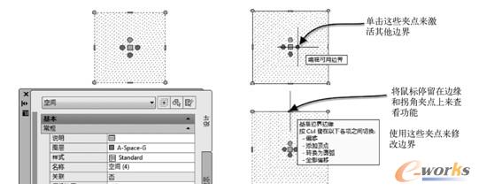

    如果机械系统设计师想要进一步控制或为“空间”提供更多细节,那么有几种边界可供选择。如需显示“空间”边界,则单击“空间”对象,然后在“特性”选项板中将“偏移边界”选项改为“手动”。再一次单击“空间”即可发现其中心显示了额外的夹点。把鼠标悬停于每个夹点上,可以看到4种边界类型中的某一种能够被启用或禁用(见图4-4)。
 手动边界可以用于修改基准面积、净面积、可用面积和总面积
图4-4  手动边界可以用于修改基准面积、净面积、可用面积和总面积
