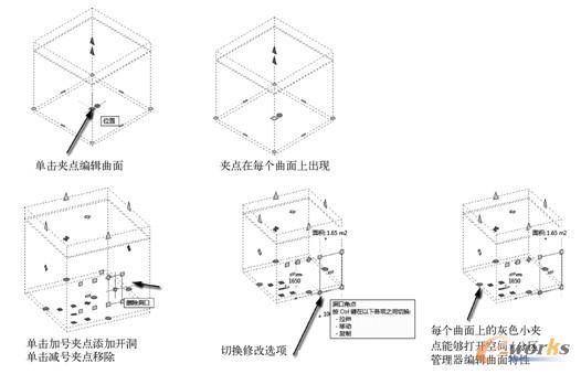

    “空间”可以是二维或三维的。决定采用哪种模式取决于希望生成哪类数据。如果建筑师提供传统的二维CAD文件,可能选用简单的二维“空间”。然而这种情况下,仍然可以选用“拉伸”或者“自由形式”这类三维“空间”。尽管建筑图形为传统二维文件,“空间”(通过夹点)仍然可以添加开洞信息(如门、窗)(见图4-5)。特别是考虑使用AMEP的gbXML工具时,手动生成开洞信息将非常重要。
建筑图形为二维文件,编辑空间添加开洞信息
图4-5  建筑图形为二维文件,编辑空间添加开洞信息
