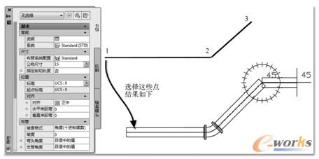

    AutoCAD MEP使用两种不同布局类型的自动布管算法创建管道布局:约束和不约束。不约束解决方案基于在图中拾取点时选择的角度。AutoCAD MEP在布局时为限制角度提供了“指南针”。约束布局解决方案通过管件自身和关联的角度定义。这两种自动布管类型(约束和不约束)作用方式不同。不约束应用于绘制管道并且不需要连接至其他管道或管件的情况。不约束自动布管将在“指南针”中显示角度(无论布管参数是否支持该角度),如图6-1所示。在图6-1中,以45°绘制管道时,第三点拾取的位置即为45°。
无约束的布管(自动布管)
图6-1  无约束的布管(自动布管)

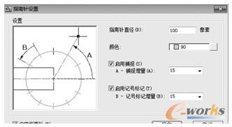

    在“指南针设置”对话框中,可以指定指南针的直径、颜色、捕捉角度以及显示记号标记的角度(见图6-3)。
 “指南针设置”对话框
图6-3  “指南针设置”对话框

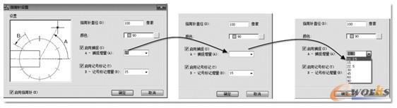

    “捕捉增量”能够设置成任意角度,但是应该将其角度设置为比较常用的角度值,也可以输入现有角度以外的角度值。下拉菜单提供了所有已经输入的角度。如果需要删除其中之一,只需要选中该角度,然后按下〈Delete〉键(见图 6-4)。
增加或删除下拉菜单中的“指南针捕捉增量”
图6-4  增加或删除下拉菜单中的“指南针捕捉增量”

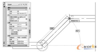

    约束自动布管应用于拖曳管道并试图将其与其他管道、管件或者多视图零件(通常称为Mvpart)连接(见图 6-5)。在受约束的布局中将预览到不同的连接选项(这时将忽略“指南针”指定的角度)。基于布管系统配置中有效的角度及管件,命令行将显示相应数目的解决方案可供使用。通过命令行或右键单击菜单的方式接受某个解决方案之前,可以根据需要改变解决方案预览(见图 6-6)。
约束布管系统(自动布管)选择连接点
图6-5  约束布管系统(自动布管)选择连接点

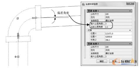

    “最大偏差角”涉及管道目录中管件指定的AoD参数值(有关构件内容的更多信息,参见第10章)。如果需要访问管道对象的连接详细信息,可以选择该对象,展开“特性”面板下方的“高级”分组,单击“连接详细信息”按钮(见图 6-8)。
 访问“连接详细信息”
图6-8  访问“连接详细信息”
    通过“连接详细信息”对话框可以找到每个接头的连接类型、最大偏差角、位置坐标及流向。这是确定接头是否允许偏转及其最大值的最简单方法。关于AoD和控制管件偏差的更多信息,参见后续的“重力管道原理”章节。

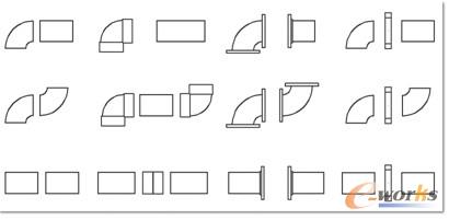

    根据“布管系统配置”中定义的不同连接类型,AutoCAD MEP有几种不同行为。最基本的行为如下所述,图 6-9中也有展示。
  • 公*公连接类型:对接焊(Butt Welded)和熔接(Fusion)。
  • 公*母连接类型:胶粘(Glued)、机械接合(Mechanical Joint)、承插焊接(Socket Weld)和螺纹连接(Threaded)。
  • 公*母*公(需要连接头)连接类型:沟槽连接(Grooved)和无轮毂(No Hub)连接。
  • 软件和现实情况一样,法兰连接作为独特的连接方式处理,两片法兰面才能构成一个连接。
管道连接
图6-9  管道连接
    注:现有连接类型都被定义公母之分,以便支持现有图样;法兰对法兰显示了法兰面与另外一端的连接类型,例如滑套连接(Slip on)或螺纹连接(Threaded);沟槽连接和无轮毂要求公接头之间必须有一个母接头。
    提示:参考后续的“重力管道原理”章节学习如何进行公?母管道布管。
    不同的连接类型拥有唯一的规则与之联系。AutoCAD MEP要求对“内容”文件中所有的“管道接头”进行“公”或“母”的定义,并以此信息为根据应用这些规则。关于如何创建管件,请参见第11章。
    所有连接类型要求自动添加接头,该接头类型需要在“布管系统配置”中指定。“对焊连接”和“法兰连接”不需要自动添加接头,但是可以在需要时添加。当尝试管件与管件连接时,AutoCAD MEP将读取连接类型、定义其公母,然后定义是否需要添加另外一个对象。例如,当考虑“胶粘布管系统配置”中管件与管件连接时,弯头的接头被定义为母接头,并且一段管段将自动添加,形成母*公*母的连接。进行“沟槽连接”时,母接头将添加在两个公接头之间,形成公?母?公的连接,如图6-9所示。
