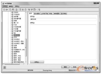

    1.创建“系统定义”
    1)在功能区“管理”选项卡的“样式和显示”面板上,单击“样式管理器”按钮。
    2)展开“管道对象”文件夹。
    3)选择“管道系统定义”项目,并在顶部的工具栏上单击“新建样式”按钮(见图6-15)。
    4)取名为“消防系统”。
    在左侧窗格内选中的新建样式可以在右侧编辑。所有样式均可在其对应的“基本”选项卡中修改名称或者增加说明(见图6-21)。
创建“管道系统定义”
图6-21  创建“管道系统定义”

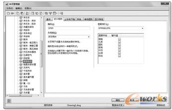

    在“设计规则”选项卡可以为系统指定“缩写”、“系统分组”和“图层索引”。
    1)单击“设计规则”选项卡。
    2)在“缩写”的空白处输入“SPKR”。
    3)在“系统组”的下拉菜单中选择“非饮用水”。
    4)在“图层索引”下拉菜单中选择“SPRINKLERS”(见图6-22)。
    “缩写”与某些标签一起使用,而且往往被添加至“特性”面板中“系统名称”的最后。
    “系统分组”允许具有相同分组的“系统定义”相互连接。例如,所有“冷冻水”系统和新建的“喷淋系统”在相同的“非饮用水系统分组”,因此该系统分组就允许这些系统连接相同分组的管道,使得AutoCAD MEP能够确定哪些“系统定义”允许交叉连接。AutoCAD MEP默认系统由基本“系统组”建立。

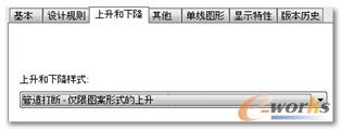

    “上升和下降”选项卡存储了指定给该系统的“上升和下降”样式。
    5)在“上升和下降”选项卡上,选择“管道打断-仅限图案形式的上升”样式(见图6-23)。
设置管道“上升和下降样式”
图6-23  设置管道“上升和下降样式”
    提示:如需了解更多“上升和下降样式”的相关内容请参见“附录A”。

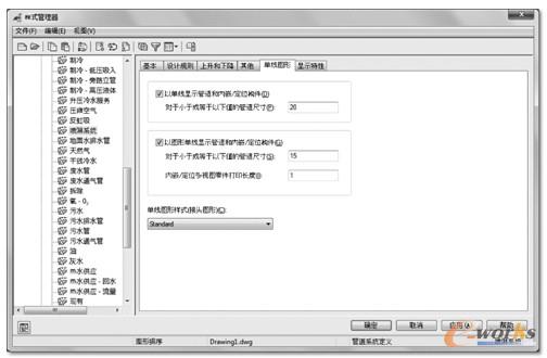

    6)通过AutoCAD MEP“单线图形”选项卡可以选择并控制管道以图形单线显示管道、缩放单线或者双线显示。
    7)单击“单线图形”选项卡(见图6-24)。
    8)勾选两个复选框启用单线和图形单线显示。
  • 在单线显示中,设置“对于小于或等于以下值的管道尺寸:”的值为20。
  • 在图形单线显示中,设置“对于小于或等于以下值的管道尺寸:”的值为15。
    设置“内嵌/定位多视图零件打印长度”值为1。
配置“单线图形”选项卡
图6-24  配置“单线图形”选项卡

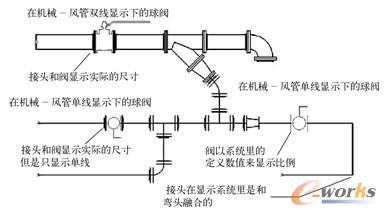

    当管道尺寸等于或小于15时管道将以单线显示,当管道尺寸大于15时管道将以双线显示。单线显示的目的是以符号显示管道、管件、内嵌和固定组件,但是仍然表示管道和组件一些关键性占用空间的因素(见图6-25)。
 图形单线、单线管道以及双线管道显示特性
图6-25  图形单线、单线管道以及双线管道显示特性
    当使用图形单线时(无论是单线或是图形单线),插入的设备(例如“阀门”)将运用设备的符号显示。

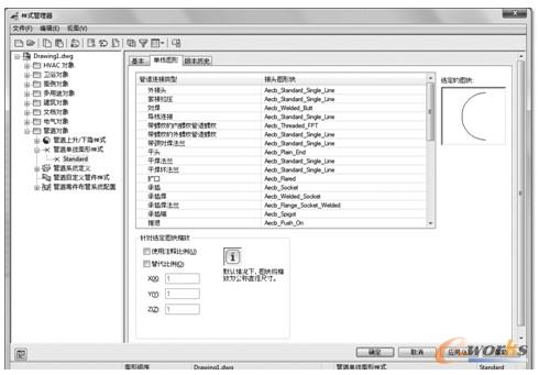

    管道单线的图形样式可以通过“管道单线图形样式”进行控制。更改用于连接类型的显示符号,至“样式管理器”→“管道对象”→“管道单线图形样式”(见图6-26)。
管道单线图形样式
图6-26  管道单线图形样式

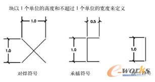

    “管道单线图形样式”运用AutoCAD图块代表管道接头处的连接形状。用户可以自定义AutoCAD图块代表连接类型。
    当为“管道单线图形样式”创建图块时,图块尺寸应当基于1个单位高和至多1个单位宽来定义(见图6-27)。
“管道单线图形样式”图块创建规则
图6-27 “管道单线图形样式”图块创建规则
    “管道单线图形样式”允许创建多个样式,并且将其按系统进行指定。因此用户可根据系统用途决定单线连接的图形显示。例如,现有或将要被拆除的管道可以没有接头图形显示,从而简化图形显示。系统的单线图形样式能够通过该系统的“单线图形”样式进行定义(见图6-26)。

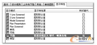

    1)单击“显示特性”选项卡。
    注意此处列出多个“显示模式”。本练习将集中研究“平面显示模式”,其余“显示模式”在余下章节酌情讨论。此处要为已经建立好的“消防喷淋系统定义”打开“中心线”显示构件。因此需要增加“系统定义”替代。
    2)在平面旁边的“样式替代”列中,勾选复选框增加替代(见图6-28)。
为“平面”增加“样式替代”
图6-28  为“平面”增加“样式替代”
    “显示特性”对话框将会出现。其标题栏中还会显示“(管道系统定义替代-喷淋系统-平面)字样。这表明“系统定义”级别替代已经被应用。

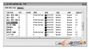

    3)选择“中心线”显示构件并单击其旁边的灯泡使其处于打开状态,从而使该构件可见(见图6-29)。
打开“中心线”构件
图6-29  打开“中心线”构件
    4)单击“确定”按钮关闭“显示特性”对话框。
