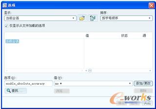

1)单击主菜单中的“工具”→“选项”命令,打开“选项”对话框。在“选项”文本框中输入文字“enable_absolute_accuracy”,如图4-3所示,并按〈Enter〉键确认。
图4-3 “选项”对话框
图4-3 “选项”对话框

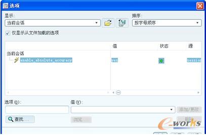

2)单击“值”编辑框右侧的按钮,并在打开的下拉列表中选择“yes”选项。单击“添加/更改”按钮,此时“enable_absolute_accuracy”选项和值会出现在“选项”列表中,如图4-4所示。
图4-4  设置选项
图4-4  设置选项

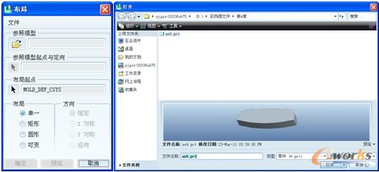

1)单击“模具设计”工具栏上的“模具型腔布局”按钮,系统弹出如图 4-7 所示的“布局”对话框和“打开”对话框,并要求用户选取参照零件。
图4-7 “布局”和“打开”对话框
图4-7 “布局”和“打开”对话框

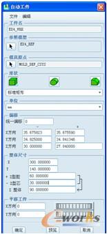

1)单击“模具设计”工具栏上的“自动工件”按钮,打开“自动工件”对话框。此时,系统要求用户选取用于模具原点的坐标系。
2)在图形窗口中选取“MOLD_DEF_CSYS”坐标系为模具原点,在“整体尺寸”和“平移工件”选项组中输入如图4-16所示的尺寸,并接受其他选项默认的设置。单击对话框底部的“确定”按钮,退出对话框。此时,创建的工件如图4-17所示。
图4-16 “自动工件”对话框
图4-16 “自动工件”对话框
