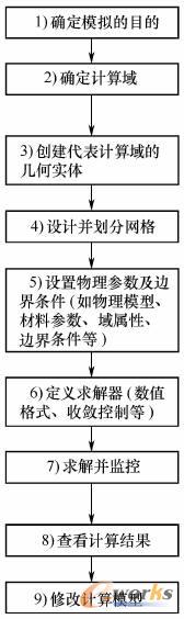

    ANSYS CFX作为世界上唯一一款采用全隐式耦合算法的大型商业软件,其求解器采用有限体积法及基于有限元的有限体积法。算法先进,丰富的物理模型和前后处理的完善性使ANSYS CFX在结果精确性、计算稳定性、计算速度和灵活性上都有优异的表现。CFX可运行于Unix、Linux、Windows平台。ANSYS CFX也被集成在ANSYS Workbench环境下,方便用户在单一操作界面上实现对整个工程问题的模拟。ANSYS CFX计算流程如图2-4所示。
ANSYS CFX计算流程图
图2-4 ANSYS CFX计算流程图
