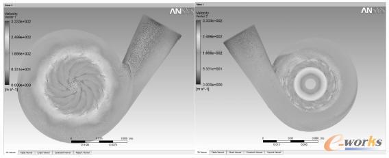

转速140000r/min条件下的压气机表面速度矢量分布
图2-38 转速140000r/min条件下的压气机表面速度矢量分布

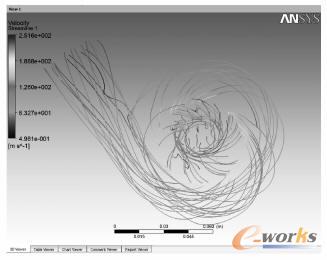

转速100000r/min条件下的压气机流线分布
图2-39 转速100000r/min条件下的压气机流线分布

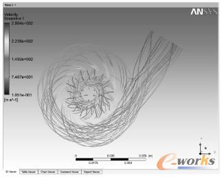

转速120000r/min条件下的压气机流线分布
图2-40 转速120000r/min条件下的压气机流线分布
    图2-33~图2-41是JP50型涡轮增压器在转速100000r/min、120000r/min和140000r/min条件下的压气机表面的总压、速度、流线分布仿真计算结果。根据这些仿真计算结果,可以分析得到以下结论:
    1)无叶扩压器和蜗壳整体压力分布比较稳定,没有突变现象。蜗壳内的压力分布随流道截面面积增大而增大。从叶轮进口至叶轮出口,压力明显递增,且在叶轮出口处压力达到最大。压力梯度变化在吸力面高于压力面,叶片表面的压力分布比较均匀,主叶片相对于分流叶片,其压力梯度变化比较明显。
    2)从扩压器进口到蜗壳出口,压力不断升高,速度下降梯度明显,其中无叶扩压器表面速度沿其径向方向依次减小,蜗壳表面速度随着流道截面面积增大而减小。
    3)从速度矢量图上可以明显看出,气体在叶轮内的流动比较复杂,空气进入叶轮流道后,被叶轮带动着做旋转运动,叶轮对气流做功,使得气体流速增加,在离心力的作用下,气体被抛向叶轮的边缘,但流动的变化比较均匀,速度沿径向逐渐增大,到达叶轮外缘达到最大。而由于叶片间的通道是作扇形扩张,空气的相对速度逐渐减小,所以在叶片间流道内部,压力增大。
    4)从流线图中可以看出,虽然气流在叶轮中的流场比较复杂,但是流场中的流线形状和叶轮的几何形状比较吻合,也没有产生回流,涡流损失不大。
    5)JP50型涡轮增压器在转速100000r/min、转速120000r/min和转速140000r/min条件下的无叶扩压器和蜗壳表面压力分布趋势基本相同;涡轮增压器在转速140000r/min条件下的无叶扩压器和蜗壳表面压力比转速120000r/min条件下及100000r/min条件下的都大,在蜗壳出口处、蜗壳喉口处及叶轮出口与扩压器进口处表现尤为明显。在转速100000 r/min时总压力最大处为叶轮出口与扩压器进口处,达到52.3kPa。在转速120000r/min时总压力最大处为叶轮出口与扩压器进口处,达到74.63kPa;在转速140000r/min时总压力最大处为叶轮出口与扩压器进口处,达到96.3kPa。
    6)JP50型涡轮增压器在转速140000r/min、转速120000r/min和转速100000r/min条件下的无叶扩压器和蜗壳表面速度矢量分布基本相同;涡轮增压器在转速140000r/min条件下的无叶扩压器和蜗壳表面速度比转速120000r/min条件下及100000r/min条件下的均大,尤其在无叶扩压器进口处,在转速100000r/min时速度最大达到213m/s,转速120000r/min时速度最大达到295m/s,转速140000r/min时速度最大达到266m/s。
