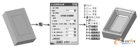

    3.2.4  拔模圆角凹槽
    1.定义
    拔模圆角凹槽功能与凹槽相类似,所不同的是在创建凹槽的同时,可以根据用户的需要使凹槽特征具有拔模和倒圆角等修饰特征。因此,合理应用此工具会提高设计者的工作效率。
    2.操作步骤
    拔模圆角凹槽的操作方法与拔模圆角凸台工具相似,只是拔模圆角凸台工具的作用是添加新材料,而拔模圆角凹槽工具的作用是在已有实体上移除材料,如图3-24所示。
拔模圆角凹槽工具使用方法
图3-24  拔模圆角凹槽工具使用方法

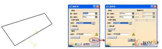

    1)选择草绘曲线作为要旋转的平面图形,如图3-25所示。
    2)单击“基于草图的特征”工具栏中的10按钮,出现“定义旋转体”对话框,如图3-26所示。
  选择草图轮廓
图3-25  选择草图轮廓                      图3-26 “定义旋转体”对话框

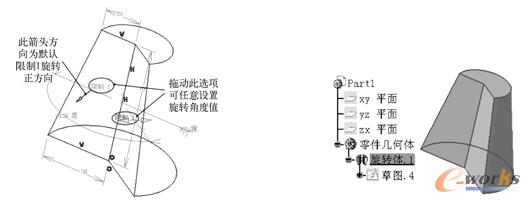

    3)设置旋转体相关参数,在“限制”选项组中的“第一角度”和“第二角度”文本框中输入相应数值,也可拖动“限制1”和“限制2”箭头所示方向增加或减小旋转角度值,“第一角度”和“第二角度”数值和不超过360°,如图3-27所示。
    4)单击“定义旋转体”对话框中的“确定”按钮,生成旋转体特征,结构树显示已创建旋转体,如图3-28所示。
设置旋转体相关参数
图3-27  设置旋转体相关参数                        图3-28  创建旋转体特征

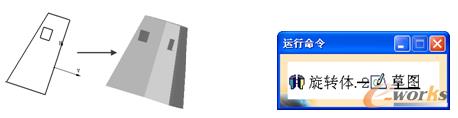

    可以从包括多个闭合轮廓的草图创建旋转体,但这些轮廓本身不能相交,并且必须位于旋转轴线的同一侧,如图3-29所示。
  • 可以将线框几何图形用作使用轴系功能创建的轮廓和轴。
  • 如果在先前未定义轮廓的情况下单击11按钮,则只需单击对话框中的12按钮,然后选择草绘平面即可进入“草图编辑器”创建所需的轮廓。在单击12按钮后,会出现“运行命令”窗口,显示运行过的命令历史记录,此信息窗口在已使用很多命令时尤其有用,如图3-30所示。

  使用多轮廓草图创建旋转体
图3-29  使用多轮廓草图创建旋转体               图3-30 “运行命令”窗口

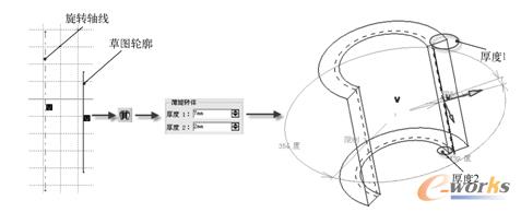

  • 厚轮廓:此选项用于在创建旋转体的轮廓两侧增加厚度。选中此复选框,则“薄旋转体”选项激活,用户可以在“厚度1”和“厚度2”文本框中设置旋转体的厚度,如图3-31所示。
 “厚轮廓”选项
图3-31 “厚轮廓”选项

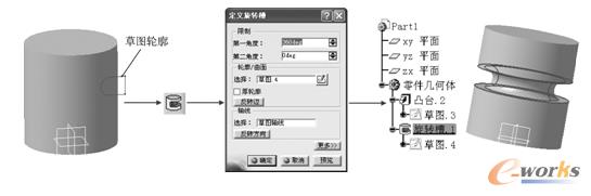

    2.操作步骤
    旋转槽工具的操作方法与旋转体相似,只是旋转体工具是添加新材料,而旋转槽工具是在已有实体上移除材料,如图3-32所示。
 旋转槽工具使用方法
图3-32  旋转槽工具使用方法

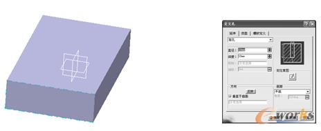

    1)在创建孔特征时,必须先有待钻孔的加工坯料。如图3-33所示。
    2)单击“基于草图的特征”工具栏中的14按钮,出现“定义孔”对话框。如图3-34所示。
     待加工坯料
图3-33  待加工坯料                        图3-34 “定义孔”对话框
    3)在“定义孔”对话框中设置孔的类型、孔的生成方式、是否带螺纹、孔的定位参照、孔的生成方向、孔的直径和深度尺寸等。
    4)单击“定义孔”对话框中“确定”按钮,生成孔特征,结构树显示已创建孔,如图3-35所示。
创建孔特征
图3-35  创建孔特征

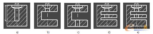

  •  孔深控制方式:钻孔的深度控制方式有许多种,可以选择“定义孔”对话框中的“延伸”选项,其下拉列表中有“盲孔”、“直到下一个”、“直到最后”、“直到平面”和“直到曲面”五种方式,分别表示不同的孔深限制,如图3-36所示。
孔深控制方式
图3-36  孔深控制方式
a) 盲孔  b) 直到下一个  c) 直到最后  d) 直到平面  e) 直到曲面
  • 孔定位:要精确控制孔心的位置尺寸,需要单击“定义孔”对话框中的15按钮,则进入草图模式,编辑孔的中心点位置。可通过约束工具来设置孔中心的参照特征,并约束相对位置尺寸,具体操作方法与二维草图约束方式相同。
  • 孔底类型:孔底的类型有平底孔和圆锥底孔两种。通过选择“定义孔”对话框中的“底部”下拉列表,可在两种类型孔底之间切换,如图3-37所示。
孔底类型
图3-37  孔底类型
a) 平底  b) 圆锥底
    (2)类型
    选择“定义孔”对话框中的“类型”选项,然后在其下拉列表中可以选择“简单孔”、“锥形孔”、“沉头孔”、“埋头孔”和“倒钻孔”五种类型标准孔。每种类型孔分别有相应的设置参数。需要说明的是:当孔的类型为“沉头孔”时,沉头直径必须大于孔直径,孔深度必须大于沉头深度;当孔的类型为“埋头孔”时,埋头直径必须大于孔直径,埋头角度必须大于0°小于180°;当孔的类型为“倒钻孔”时,倒钻直径必须大于孔直径,孔深度必须大于倒钻深度,倒钻角度必须大于0°小于180°,如图3-38所示。
  孔类型
图3-38  孔类型
a) 简单孔  b) 锥形孔  c) 沉头孔  d) 埋头孔  e) 倒钻孔

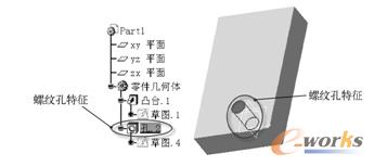

    (3)螺纹定义
    要创建螺纹孔,可以通过“定义孔”对话框中的“螺纹定义”选项。勾选“螺纹孔”复选框,可以确定是否攻螺纹。在此选项卡中可以设置螺纹孔底部类型、内螺纹标准、螺纹直径、孔直径、螺纹深度、孔深度、螺距以及螺纹旋向等参数。请注意,在此处创建的螺纹并不会在三维实体特征上反映出来,只会在绘制工程图时才出现,如图3-39所示。
螺纹孔特征
图3-39  螺纹孔特征

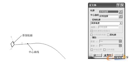

    1)绘制一个草图轮廓以及一条中心曲线,曲线可以位于平面或在空间中,如图3-40所示。
    2)单击“基于草图的特征”工具栏中的16按钮,出现“定义肋”对话框,如图3-41所示。
草图轮廓与中心曲线
图3-40  草图轮廓与中心曲线                   图3-41 “定义肋”对话框
    3)分别选择轮廓和中心曲线,然后在“控制轮廓”下拉列表中选择“保持角度”选项,其他接受系统默认设置。
    4)单击“定义肋”对话框中“确定”按钮,生成肋特征,结构树显示已创建肋,如图3-42所示。
创建肋特征
图3-42  创建肋特征

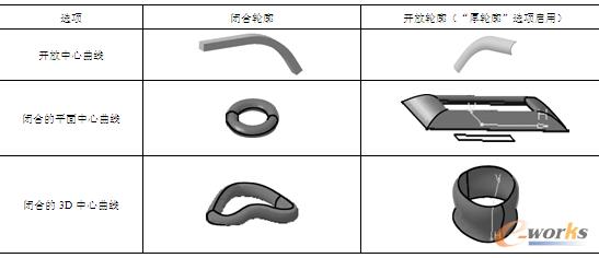

  • 创建肋的平面轮廓可以是闭合轮廓,也可以是开放轮廓。为开放轮廓时,必须选中“定义肋”对话框中的“厚轮廓”选项。而创建肋的中心曲线可以是开放中心曲线,也可以是闭合的平面中心曲线,还可以是闭合的3D中心曲线。不同的组合方式如表3-2所示。
表3-2  轮廓与中心曲线组合方式
轮廓与中心曲线组合方式

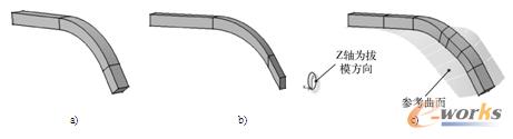

    (2)控制轮廓
    通过“定义肋”对话框中的“控制轮廓”下拉列表,可以选择三种方式来控制轮廓位置,如图3-44所示。
  • 保持角度:保持轮廓草图的支持平面和中心曲线切线之间的角度值不变。
  • 拔模方向:按照指定的方向扫掠轮廓,要定义此方向,可以选择平面或边线。
  • 参考曲面:轮廓线平面的法线方向始终和指定的参考曲面夹角大小保持不变。
轮廓控制的几种方式
图3-44  轮廓控制的几种方式
a)“保持角度”选项   b)“拔模方向”选项   c)“参考曲面”选项
