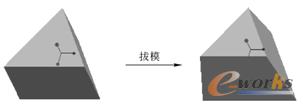

第四节 拔模
在注塑件、铸造件等类型的零件中,通常需要设计拔模特征来改善零件制造工艺。在Pro/ENGINEER中,拔模特征向单独曲面或一系列曲面中添加一个介于-30°~+30°之间的拔模角度。只有当曲面是由列表圆柱面或平面形成时,才可拔模;而当曲面边的边界周围有圆角时不能拔模,在这种情况下,可以首先拔模,然后对边进行圆角过渡。另外,需要注意的是,可以对实体曲面或面组曲面拔模,但简单地不能对两者的组合进行拔模。

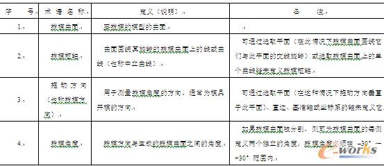

用户应该理解并掌握与拔模特征相关的专业术语,这些专业术语如表6-1所示。
表6-1  Pro/ENGINEER系统使用的拔模专业术语
