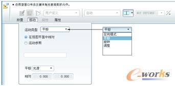

2.使用“移动”面板
在“元件放置”操控板中打开“移动”面板,如图10-45所示,利用该面板可以很方便地调整组件中放置的元件的位置。
在“移动”面板的“运动类型”列表框中,可以根据需要选择“定向模式”、“平移”、“旋转”和“调整”选项之一。接着可以选择“在视图平面中相对”单选按钮,以相对于视图平面移动元件;或者选择“运动参照”单选按钮,以相对于元件或参照移动元件,此时激活“运动参照”收集器。结合鼠标操作可以实现元件的移动。
要放置一个未放置元件,需要重定义该元件并建立位置约束。在模型树中右键单击未放置元件,然后从快捷菜单中选择“编辑定义”命令,将打开元件放置操控板,并且该元件出现在一个单独的窗口,此时可以以常规方式放置元件。
图10-45 “元件放置”操控板的“移动”面板

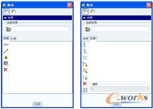

在“拖动”对话框中展开“快照”选项区域,如图10-47所示。在该选项区域具有两个选项卡,即“快照”选项卡和“约束”选项卡。
    使用“快照”选项卡可以显示不同配置组件的已保存快照的列表。当将元件移至所需位置后,可以保存组件在不同位置和方向的快照。快照将捕捉现有的锁定主体、禁用的连接和几何约束。
图10-47  展开“拖动”对话框的“快照”选项区域
    使用“拖动”对话框中的“约束”选项卡应用或移除约束。应用约束后,它的名称会添加到约束列表中。通过选中或清除约束旁的复选框,可以打开和关闭约束。使用快捷菜单可以复制、剪切、粘贴或删除约束。
