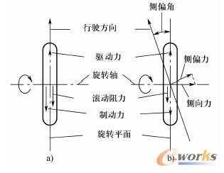

    一般来说,当车辆直线行驶时,车轮的旋转平面(其航向)与其行驶方向是一致的。换言之,车轮的行驶方向位于其旋转平面内。然而,当车辆产生侧向运动或/和横摆运动时,车轮的行驶方向就可能会跑出其旋转平面。
    图2.1为车轮的俯视图,其中图a表示车轮的行驶方向位于其旋转平面内的情况;而图b表示车轮的行驶方向不在其旋转平面内的情况,也就是所谓的伴有侧向滑动的情况。车轮的行驶方向与车轮旋转平面(即车轮的航向)之间的夹角被称为侧偏角。
运动中的车轮
图2.1 运动中的车轮
a)车轮的行驶方向位于其旋转平面内b)车轮的行驶方向不在其旋转平面内
    车辆在行驶过程中,其车轮受到沿行驶方向作用的驱动力、制动时产生的制动力以及一直存在着的滚动阻力。如果车轮发生如图2.1b所示的侧滑时,将会产生垂直于车轮旋转平面的力,我们可以将其视为车轮发生侧向滑动时抵抗侧滑的反作用力,这也是车辆实现独立运动所必须依赖的、非常重要的力,我们通常称之为侧向力。而在垂直于车轮旋转平面的分力被称为侧偏力。当侧偏角很小时,可以认为侧偏力与侧向力相同。
