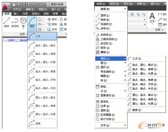

    在AutoCAD中绘制圆弧的方法命令有多种,包括“三点”、“起点、圆心、端点”、“起点、圆心、角度”、“起点、圆心、长度”、“起点、端点、角度”、“起点、端点、方向”、“起点、端点、半径”、“圆心、起点、端点”、“圆心、起点、角度”、“圆心、起点、长度”和“连续”,这些用于绘制圆的方法命令既可以在功能区“常用”选项卡的“绘图”面板中找到,如图2-20所示,也可以从主菜单栏的“绘图”菜单中找到,如图2-21所示。

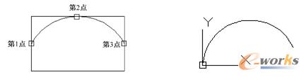

    2.6.1  使用“三点”法绘制圆弧
    可以通过指定三点来绘制圆弧,第一点定义圆弧的起点,第二点为圆弧上的某一点,第三点则定义圆弧的终点。通过指定三点绘制圆弧的示例如图2-22所示。
    下面通过操作范例来介绍使用“三点”法绘制圆弧的步骤。
    操作步骤:使用“三点”法绘制圆弧
    在功能区“常用”选项卡的“绘图”面板中单击“三点”按钮 ,或者在菜单栏中选择“绘图”→“圆弧”→“三点”命令,接着根据命令提示进行如下操作。
    命令: _arc
    指定圆弧的起点或 [圆心(C)]: 0,0↙
    指定圆弧的第二个点或 [圆心(C)/端点(E)]: 50,50↙
    指定圆弧的端点: 100,20↙
    绘制完成的圆弧如图2-23所示。

     功能区面板中的“圆弧”命令工具
图2-20  功能区面板中的“圆弧”命令工具                  图2-21  菜单栏中的圆弧命令
        使用“三点”法绘制圆弧示例
图2-22  使用“三点”法绘制圆弧示例             图2-23  完成绘制的圆弧

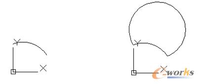

    下面介绍一个绘制多个圆弧的操作范例。
    操作范例:绘制圆弧
    (1)新建一个图形文件。
    (2)在功能区“常用”选项卡的“绘图”面板中单击“起点、端点、半径”按钮 ,或者在菜单栏中选择“绘图”→“圆弧”→“起点、端点、半径”命令,接着根据命令提示进行如下操作。
    命令: _arc
    指定圆弧的起点或 [圆心(C)]: 60,30↙
    指定圆弧的第二个点或 [圆心(C)/端点(E)]: _e
    指定圆弧的端点: 0,50↙
    指定圆弧的圆心或 [角度(A)/方向(D)/半径(R)]: _r
    指定圆弧的半径: 50↙
    绘制的第一条圆弧如图2-24所示。
    (3)在功能区“常用”选项卡的“绘图”面板中单击“起点、端点、半径”按钮 ,或者在菜单栏中选择“绘图”→“圆弧”→“起点、端点、半径”命令,接着根据命令提示进行如下操作。
    命令: _arc
    指定圆弧的端点: 0,50↙
    指定圆弧的半径: -50↙
    绘制的第二条圆弧如图2-25所示。
绘制的第一条圆弧
图2-24  绘制的第一条圆弧                  图2-25  绘制第二条圆弧

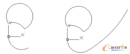

    (4)在功能区“常用”选项卡的“绘图”面板中单击“圆心、起点、角度”按钮 ,或者在菜单栏中选择“绘图”→“圆弧”→“圆心、起点、角度”命令,接着根据命令提示进行如下操作。
    命令: _arc
    指定圆弧的起点或 [圆心(C)]: _c
    指定圆弧的圆心: 50,0↙
    指定圆弧的起点: 0,0↙
    指定圆弧的端点或 [角度(A)/弦长(L)]: _a
    指定包含角: 120↙
    绘制的第三条圆弧如图2-26所示。
    (5)在功能区“常用”选项卡的“绘图”面板中单击“连续”按钮 ,或者在菜单栏中选择“绘图”→“圆弧”→“连续”命令,接着根据命令提示进行如下操作。
    命令: _arc
    指定圆弧的起点或 [圆心(C)]:      //系统自动以上一次绘制的圆弧端点为起点
    指定圆弧的端点: 228,115↙
    绘制的相切圆弧如图2-27所示。
    (6)在功能区“常用”选项卡的“绘图”面板中单击“起点、端点、方向”按钮 ,或者在菜单栏中选择“绘图”→“圆弧”→“起点、端点、方向”命令,接着根据命令提示进行如下操作。
    命令: _arc
    指定圆弧的端点: 228,115↙
    指定圆弧的圆心或 [角度(A)/方向(D)/半径(R)]: _d
绘制的第三条圆弧
图2-26  绘制的第三条圆弧                    图2-27  绘制的相切圆弧
    指定圆弧的起点切向: 0↙
    最后一段圆弧绘制的效果如图2-28所示。
最后完成的圆弧
图2-28  最后完成的圆弧
