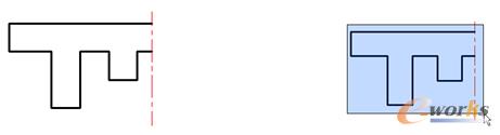

    例如,先在图形文档中绘制好如图3-3所示的图形。然后单击“镜像”按钮 ,根据命令提示执行如下操作。
    命令: _mirror
    选择对象: 指定对角点: 找到 11 个             //以窗口选择方式选择对象,如图3-4所示
    选择对象: ↙
    指定镜像线的第一点:                          //选择中心线的一个端点
    指定镜像线的第二点:                          //选择中心线的另一个端点
    要删除源对象吗?[是(Y)/否(N)] <N>:↙
绘制图形
图3-3  绘制图形                             图3-4  窗口选择(框选)
