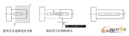

    要拉伸对象,首先需要为拉伸指定一个基点,然后指定位移点。
    拉伸对象的一个示例如图3-27所示。在该示例中,使用交叉选择的方式来选择要拉伸的对象,即先选择点1,从右向左移动鼠标选择点2,按〈Enter〉键结束对象选择后,分别指定基点3和位移点4,最后便得到拉伸结果。
拉伸对象
图3-27  拉伸对象的示例
    拉伸对象的典型步骤如下。
    (1)在菜单栏中选择“修改”→“拉伸”命令,或者在功能区“常用”选项卡的“修改”面板中单击“拉伸”按钮 。
    (2)使用“交叉窗口选择”方式选择对象,注意在交叉窗口中必须至少包含一个顶点或端点。
    (3)根据命令提示及实际设计情况,执行如下操作之一。
  • 指定拉伸基点,然后指定第二点,从而确定距离和方向。
  • 以相对笛卡尔坐标、极坐标、柱坐标或球坐标的形式输入位移。输入时无需包含“@”符号,因为相对坐标是假设的。提示输入第二位移点时,直接按〈Enter〉键,此时第一点将被视为X、Y、Z位移。
