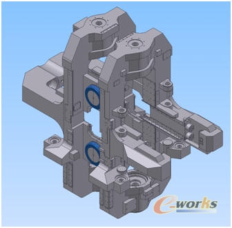

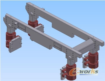

    图中所示为卢森堡(LUXEMBOURG)一家钢厂新建的一条型钢生产线粗轧机组的一号和二号轧机。轧机设有一对水平轧辊和两对竖直轧辊,属于万能轧机。
    轧机在水平和竖直方向分别有4个AGC油缸进行液压压下操作。左右轧机牌坊个有一个横臂用于支撑立辊轴承座,其中轧机操作侧的横臂为方便水平辊换辊操作设计成可提升式横臂。水平辊轴承座由四个液压缸锁紧。轧机的进口与出口导位装置由液压缸驱动。

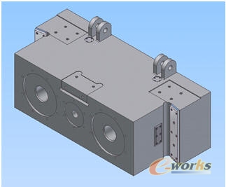

    1.轧机机架。此轧机最大的特点就是机架上面带有用于支撑立辊轴承座的水平横臂。

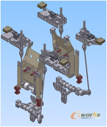

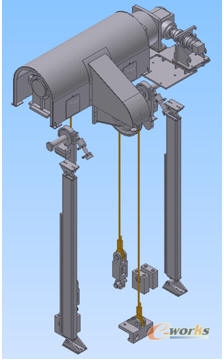

    2.轧机的可提升活动横臂及其提升装置。装配于机架操作侧的横臂开口处,在轧机进行换辊操作时可以通过横臂提升系统进行提升让辊操作。提升装置安装在轧机顶部平台上,由一个液压马达驱动整个提升系统。
    3.水平轧辊轴承座的锁紧装置和前后出口导位装置。此两套装置皆由液压缸执行锁紧操作,由液压马达驱动调整装置。

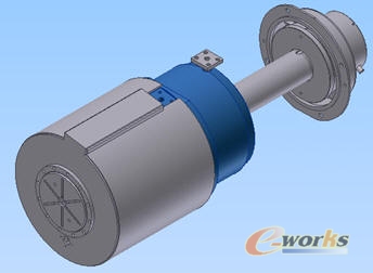

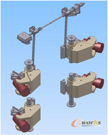

    4.AGC压下油缸。如前所述,此轧机压下方式为液压压下,在水平方向和竖直方向分别有4个AGC油缸进行液压压下操作,每一个油缸都配有专门的控制阀块。下图所示,分别为水平和竖直辊的压下油缸。

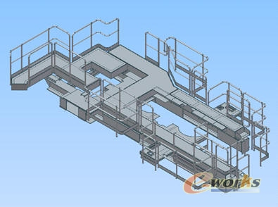

    5.其他。换辊提升小车和轧机顶部平台等
