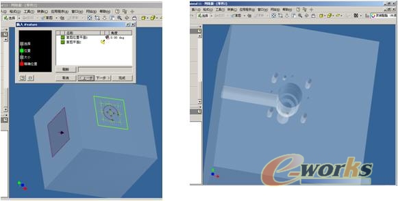

    如果要满足要求,采用原有的方法显然不行得往标准化及参数化上用力。通过摸索我把常用规格的油油箱做成标准件,用的时候直接选取。而遇到尺寸规格稍有不同的油箱则找到类似容积的油箱,作为自定义零件保存起来,采用三维夹点直接拉到尺寸。因为对油箱的板厚等设计问题不用再去考虑,所以设计速度大大提高了。
    在油路块的设计中,我则直接将许多平时要用到的阀的插孔做成IFeature,需要用到的时候直接插入就可以了。
    这样在设计油路板的时候效率也就倍增了,关键是在第一次做特征时按照符合IFeature要求的习惯做出规范的特征来,直接提取IFeature就可以了。
