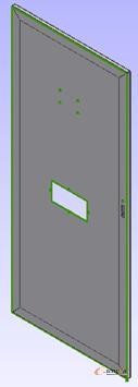

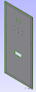

在解决这个问题的过程中,我们主要应用的是AIP的iPart和iAssembly功能。图(1)(2)分别是前门零件的2个方案,在AIP中可以根据自己的尺寸要求,建立如图3所示的2个表,分别激活后,就得到如图(1)、(2)所示的两个零件。在该项目的文件夹下,AIP软件会自动生成含“前门-01”和“前门-02”两个零件的文件夹。具体的配置方案个数,用户可以根据自己的需求随意设置。同时通过编辑表(图4),对该零件下面的各种方案进行配置,可以抑制某些特征、对某些特征的尺寸值进行不同的设定等。iPart功能的优秀之处在于可以利用基础零件进行修改,加快了设计的速度。

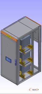

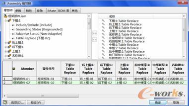

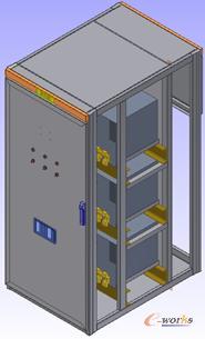

3)、对于特征,当要抑制某个特征时,输入suppress,否则输入compute。因为没有提供选项,所以需要手动输入。当分别对各个零件进行iPart编写后,就可以进行iAssembly的编写了。编写的方法和iPart大同小异,也是通过iAssembly编写器进行编写,如图(5)所示,在图(5)中可以看到框架装配部件中有多个iPart零件,他们通过iAssembly组合在一起,分别对各个iPart零件指定不同的配置,就会得到了不同配置的两种框架部件组合,分别为框架部件-01、框架部件-02。在图(5)中还可以看到iAssembly中有零部件、参数、特性、排除等七个选项栏,这几个选项栏设计的非常到位,能够满足生成iAssembly的用户所有需求。图(6)图(7)就是我们应用上述iPart和iAssembly方法设计的2种电气柜方案,在2种方案中,无论是外形尺寸,还是里面各零部件的配置都是不同的。通过和以前设计时间的对比,设计周期缩短为原来的1/2,设计师的设计量减少了1/3。纵览国内的制造业,和我们一样,对系列化问题苦恼的厂家比比皆是,无论是电气制造业还是其他的机械加工业。AIP软件的这个功能是一种最好的解决方案,非常值得借鉴和引用。
