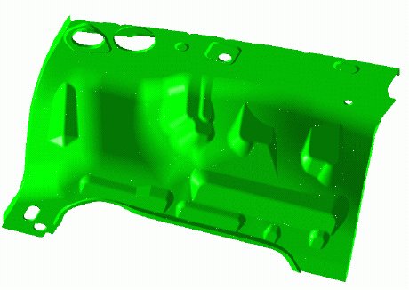

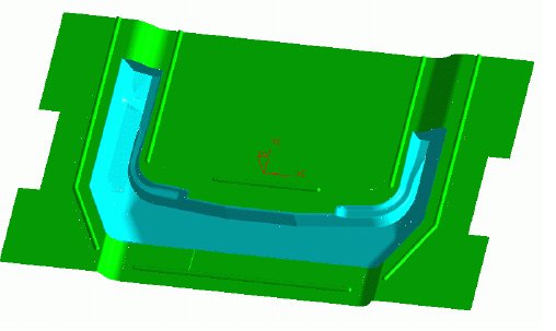

    厂家提供给我们的资料有这套模具的一套加工图纸和左、右侧板的UG模型,如图1,图2所示。厂家要求用我们生产出的模具加工出来的零件应当与左侧板左下部分和右侧板右下部分相吻合,保证间隙最大不超过0.5mm。模具大小有1000mm×600mm,0.5mm的要求还是很高的。所以,我们既要参考模具图,又要参考左侧板和右侧板的UG模型进行建模,难度可想而知。

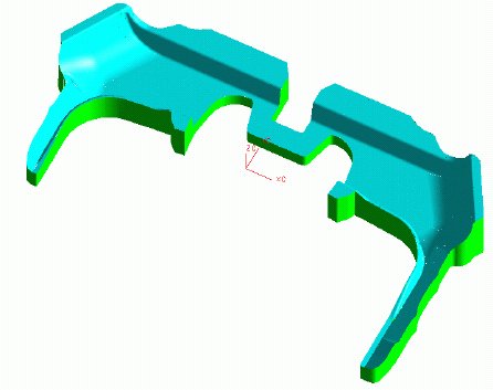

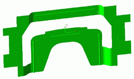

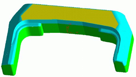

    拉延模:凸模(图3)、凹模(图5)、压边圈(图4)、退料芯等。

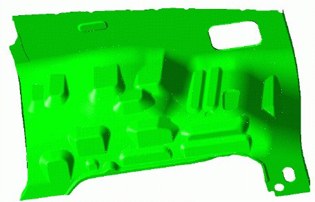

    切边冲孔模:凸模(图9)切边模(图8)推进器(图6)等。

    左侧板(图 1)
    右侧板(图 2)
凸模(图3)
    压边圈(图 4)
    凹模(图5)
    推进器(图 6)
