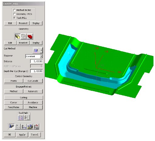

    汽车覆盖件模具的材料一般选用铬钼铸铁,毛坯采用实型铸造,加工余量比较大,通常有15-25mm。在整型翻边模中往往装有镶块,其材料通常采用工具钢,如:CrWMn。这些零件很难一次加工成型,必须进行粗加工。
    一般采用层铣的方式进行粗加工,UG提供了很多层铣切削方式如:CAVITY_MILL,ZLEVEL_FOLLOW_CAVITY,ZLEVEL_ZIGZAG等。下面以拉延模凹模(图5)的粗加工为例进行说明,如图13所示,我们采用CAVITY_MILL,其参数和方法如图示。
(图13)
    特别强调,由于零件毛坯很大,大小有1000mm×600mm左右,为了减小不必要的走刀路径,选择的BLANK(毛坯)要进行特别的处理,一定要深入现场,确定BLANK(毛坯)的实际形状和尺寸,然后建立BLANK(毛坯)的UG模型,使两者相差不大。

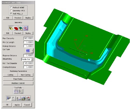

    4.4 清根加工
    清根加工是我们做模具加工时经常用到的一种加工方法,UG的清根加工操作非常方便,计算速度很快。UG提供的加工方式有三种:
    FLOWCUT_SINGLE,FLOWCUT_MULTIPLE,FLOWCUT_REF_TOOL,可以根据实际情况选择加工方式。下面以拉延模凹模(图5)的清根加工为例进行说明,如图14所示,我们采用FLOWCUT_REF_TOOL,其参数和方法如图示。
(图14)
