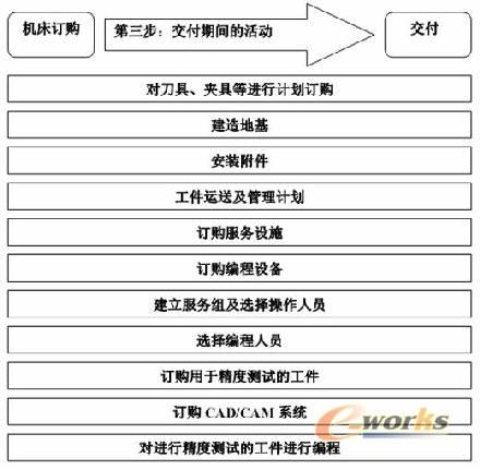

    3.3 交货期间的工作
    在递交定货单和交货这段时间内,必须完成所有的准备工作,使得在机床交接工作完成之后可立刻按照预定计划开始生产实验工作,而没有任何的拖延。第 3 步骤具体细节可参考图6。
    图6  购买高速机床第三步

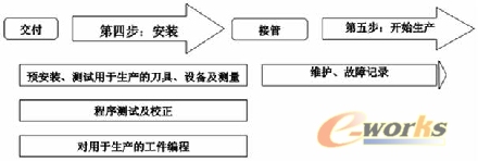

    3.4验收和生产启动
    机床到厂进行安装后,第一项工作就是根据当时所签订的合同中各项条款对机床进行验收,验收过程应影相当谨慎,相关人员必须到场,并做好记录。各项参数调试合格后便进入样件试加工阶段。
    图7 购买机床的第四、第五步

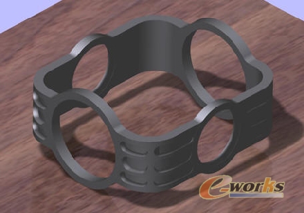

    机床验收中,从两个角度对机床进行考评。首先使用国际标准试件对机床的几何精度进行测试,标准试件如图所示。其次,对图1中所示的零件进行试加工。进反复修正机床参数、改进加工策略,最终加工出合格的试件,完成了机床的交付工作。
    加工出来的合格零件如图8所示:
    图8  加工零件
