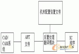

    图1 后置处理模块流程图

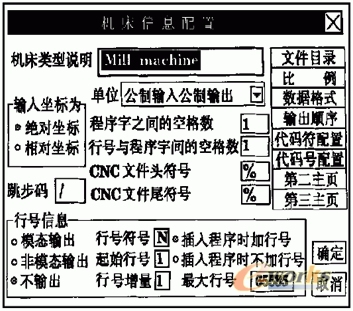

    通过一个机床配置信置文件来对机床进行描述,并用这个描述来控制后置处理的模块。使用这个后置处理翻译模块便可以将由CAD/CAM系统产生的APT文件翻译成可执行的NC程序。机床配置信置文件的取得一般是通过回答用户对话框。这种对话框通常会需要用户对机床的一些特性进行描述,以此获得所需的信息来构成翻译模块。
    图2 [3]中给出的机床信息配置对话框
