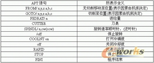

    APT文件中并不包含一般机床所用的G代码或是M代码,而是用GOTO、STOP等语句来描述机床的动作,后置处理的译码既是将这些一般性语句改成专门的机床运动语句。下面是一些APT中的常用语句所代表的含义。读者可以根据机床的语法来对应相应的描述。
表1 APT常用语语意

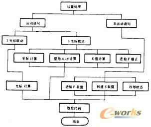

    图3 [4]中给出的后置处理过程图
    这是[4]中给出的一个后置处理过程图,其进行了由大型商用软件Catia所产生的APT文件到MACS5000五坐标数控龙门铣床数控程序的后置处理文件的编写。从过程上看,后置处理分为运动语句的后置处理与非运动语句的后置处理两部分,运动语句的处理主要是位置因素的计算,而非运动语句则是APT语句到NC代码语句的转化。这个流程图代表了一般后置处理的过程。
