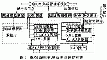

    1 BOM_ IMS总体功能设计
    BOM_ IMS由四个层次构成: ①功能层。它由BOM模板制定、BOM构建、BOM数据管理、BOM分类统计及支撑其统计知识库五个模块组成。②数据库层。包括BOM模板库、BOM数据库、BOM分类统计清单库等。③接口层。提供各种格式的BOM数据的输出接口以及统计知识库的用户接口。④实现层。通过数据接口按格式读取数据,实现BOM数据在CAD,CAPP, PDM,MIS及生产采购等系统和部门中的输入或应用。BOM_ IMS结构如图1所示。
    系统的一般流程为:当用户接收到新产品信息或者其他应用系统的反馈信息后,进入功能层模块,创建或修改BOM表结构及其内容,通过统计知识库制定规则提取分类统计清单,并将数据存入数据库层。数据库层数据通过接口层导入到实现层,在各应用系统中加以应用。
