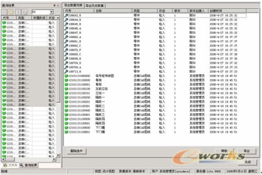

    同车数据集成主要是PLM和ERP的集成,由PLM系统提供数据源。PLM系统与ERP的集成主包括动态库存信息、新增物料、产品物料信息、产品结构信息和物料工艺信息等。PLM将指定的产品数据导出到中间库表,ERP导入中间库表中的产品信息,中间库表存储产品相关信息和数据导出事件等信息,ERP每次从中间库表导入信息后,写取读取时间和读取人信息。通过PLM系统数据导出功能,ERP数据使用人员通过ERP系统中产品数据管理模块中相关功能菜单接收PLM导出的相关数据。目前完成了PLM外部引用ERP数据库表、工艺卡片设备、工种和计控单元等字段集成的测试和联调工作,其二、实现了产品物料信息、产品结构信息和物料工艺信息与ERP的集成;其三,实现了ERP动态库存的集成,对ERP库存中的标准件、原材料和外购件进行了梳理,并把ERP库存数据导入PLM资源库中,建立了PLM和ERP之间的动态库存,新增物料通过PLM系统中的增码流程进行控制,实现与ERP库存的动态同步。图4为ERP新增物料集成插件界面。
图4   ERP新增物料集成插件界面
